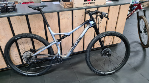

Zo fiets opgehaald. In het echt toch mooier dan op de foto. Ik vind het nogsteeds niet de mooiste kleurstelling.
Maar gezien er niets meer te krijgen en en op uitverkocht staat, deze maar gewoon genomen.
XL is heel vreemd bij cdale iedereen met een BBL van 88cm of groter en 182, moet op een XL. De winkels staan vol met maat M en een L vind je ook zat. Maar XL is dus vrijwel overal weg. Op de foto staat het zadel al op mijn hoogte 81cm midden bracktet

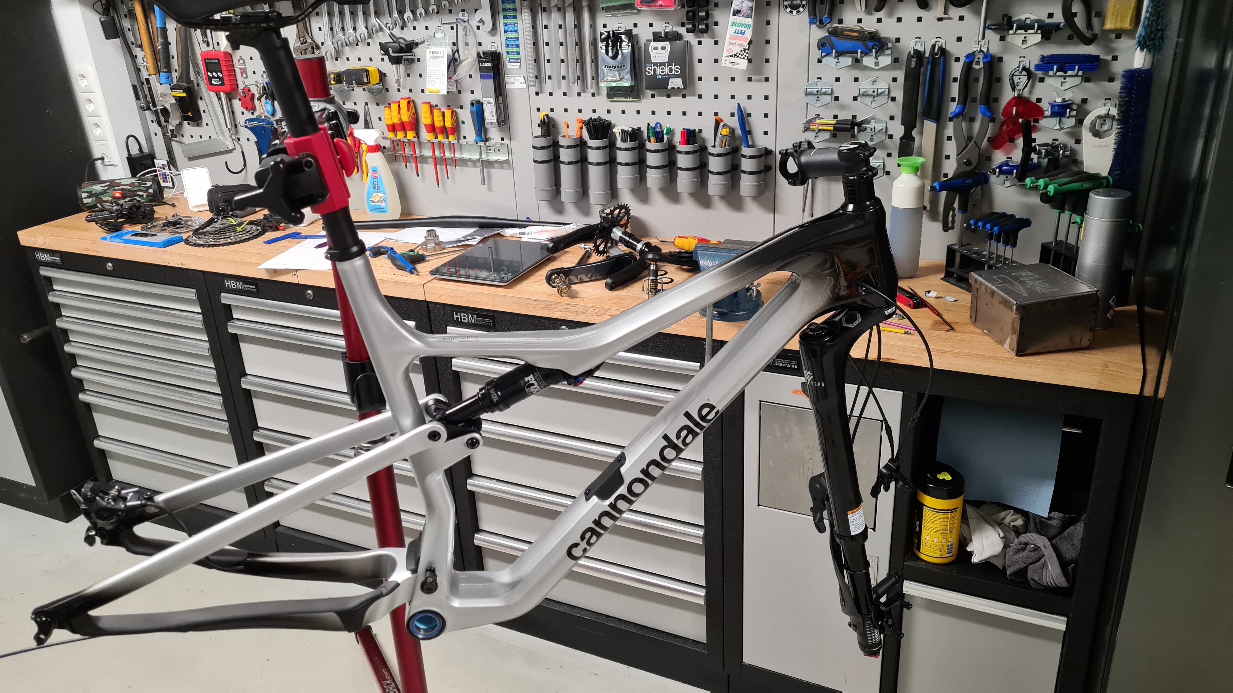

Meteen begonnen met strippen.
Gewicht is 12.32 zonder pedalen dat is dus exact 12.5kg met pedalen. Doel om hem zo dicht mogelijk op de 10 te krijgen. Ik denk dat ik 10 net niet ga redden, zal 10.2 tot 10.3 zijn met lichte banden tot tegen de 10.8 met 2.4 banden van 800gram.
Het goede nieuws op alleen het volledige achterwiel pak ik al exact 1 kilo en op het voorwiel 550gram.
De rest moet ik nog goed nawegen.
