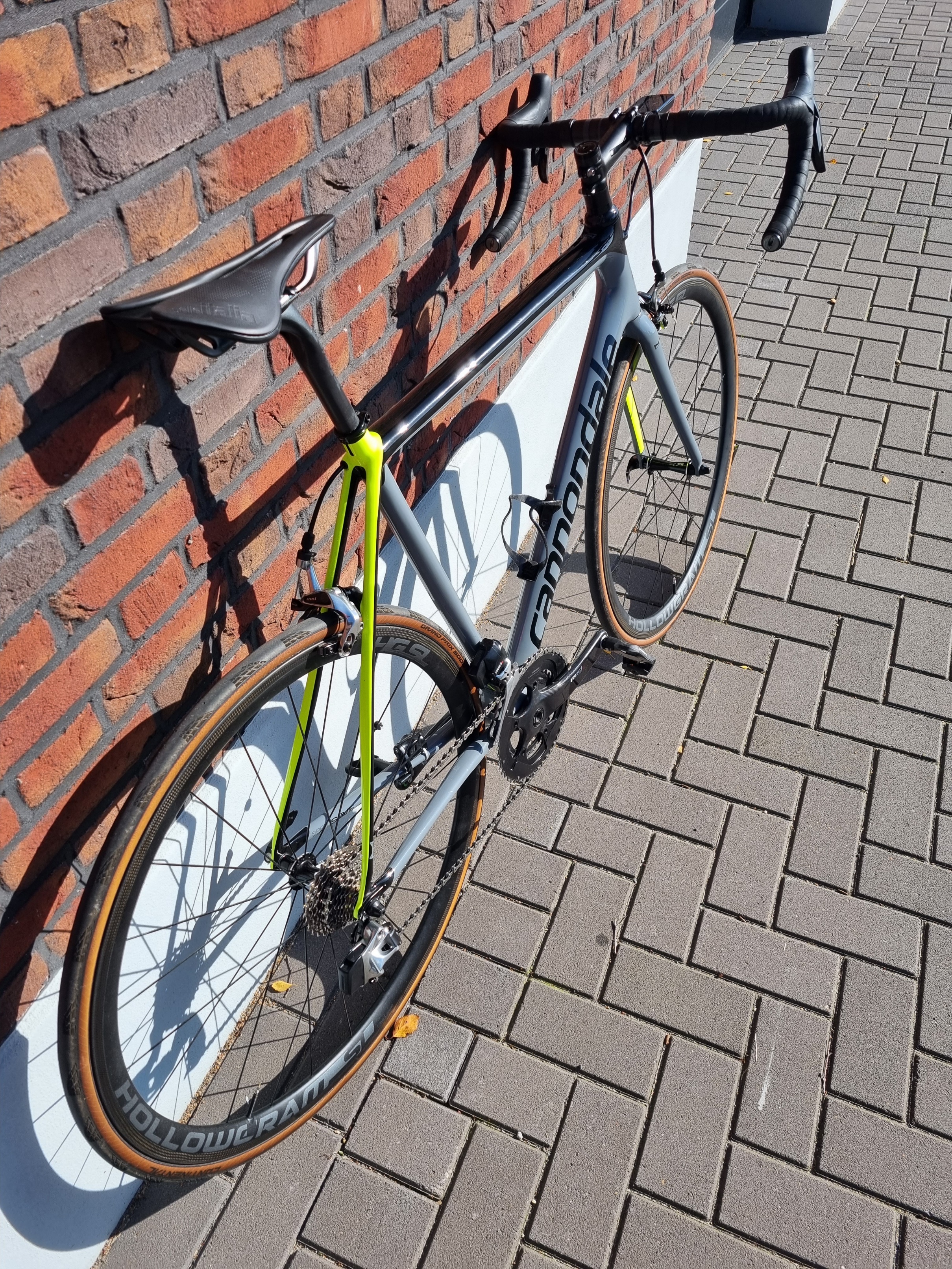

Jac 09 okt 2022 13:58
Martijn_H
Berichten: 182
Martijn_H 10 okt 2022 20:40
Als het een maat 58 betreft, houd ik me aanbevolen bij mogelijke verkoop ;)
Berichten: 3699
leon1 10 okt 2022 21:10
Mooie 'Dale' ja.
