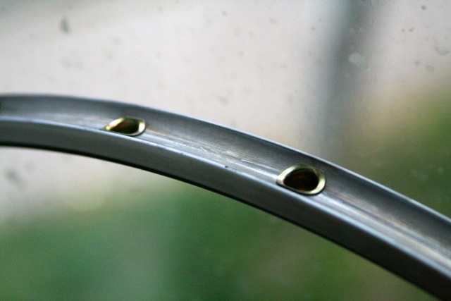

Ik heb gister een mooi setje Mavic Parijs-Roubaix velgen mogen ontvangen.
Ze zijn dubbel gebust en piept nét iets boven het velgbed uit.
Zou een lintje in de lijmlagen raadzaam zijn? Of kan een tube dit wel hebben?
