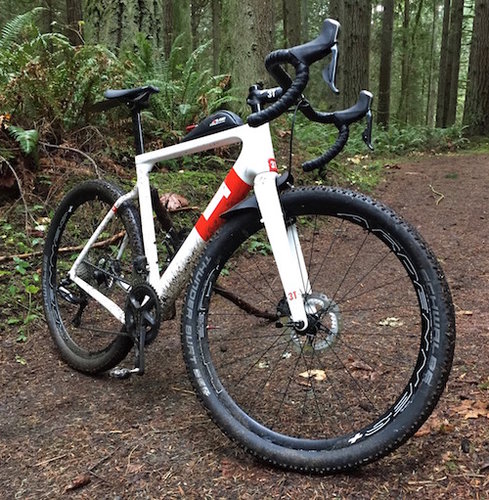

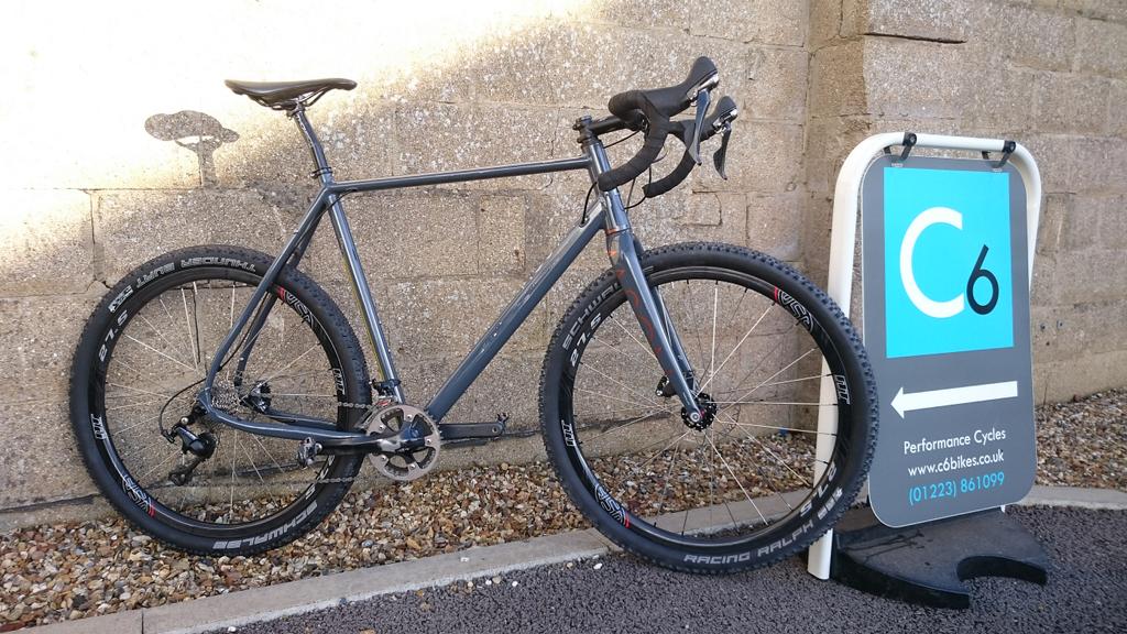

@ernie c, ik begrijp niet goed wat je bedoelt. Er zijn toch diverse voorbeelden van gravelbikes met brede banden die een voorderailleur kunnen hebben? (Open UP, 3T exploro, Mason Bokeh, chinees van Joost/DDX, etc).

Even googlen en ik kom een voor derailleur icm racing ralphs/thunder burt tegen. Op 3 van de genoemde fietsen. Deze zijn minimaal 2.1. Wel zijn het alledrie 27.5.
De beperkende factor zit volgens mij voornamelijk bij de tire clearance en niet bij de ketting icm een binnenblad.

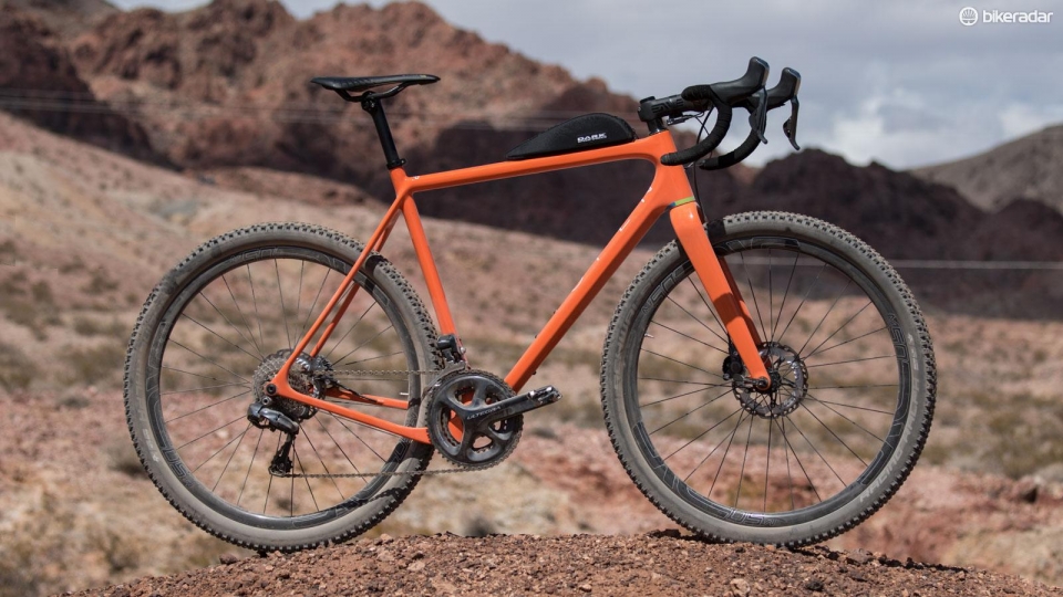

De Jager
Berichten: 243
Lid geworden op: 13 aug 2011 21:28
Gebruikersavatar De Jager 26 okt 2017 07:31
Douglas schreef: 26 okt 2017 05:59 Even googlen en ik kom een voor derailleur icm racing ralphs/thunder burt tegen. Op 3 van de genoemde fietsen. Deze zijn minimaal 2.1. Wel zijn het alledrie 27.5.
Die grijze en oranje, welke merken en types zijn dat?

De Jager schreef: 26 okt 2017 07:31
Douglas schreef: 26 okt 2017 05:59 ---
De onderste, oranje, is een Open U.P.. Ik ben zelf de gelukkige eigenaar van zo'n apparaat, Wat voor merk die grijze is, ik heb geen idee.
Dit is mijn oranje fiets:
Als ik een 27.5" wielset er in zou steken dan kan ik geloof ik tot 2" brede MTB banden rijden. Nu is dat qua ruimte tussen de seatstays geen probleem, met 29" wielen is de hoogte van de band het probleem.
Cervelo S3 en een Open U.P.
