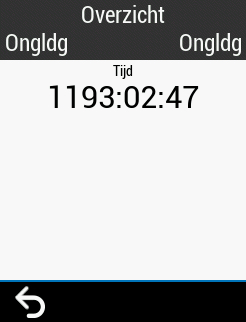

Pas zitten kloten met kaarten en nu heeft de Edge mijn rit niet opgeslagen :oops:
Wilde al niet syncen met iPhone en zag later dat bestand ongeldig is.
Mappen afgespeurd voor bestanden van vandaag maar alleen het fit-betsnad gevonden die 640m heeft opgeslagen.
Samenvatting van de activiteit geeft wel afstand en tijd aan.
Verder geen meldingen gezien. Vreemd en balen.
Nu de route maar voorizen van tijden zodat ik een geldige bestand had om up te loaden naar strava.
Iemand dit wel eens eerder gezien?
Tijd voor een 840? :-) :-(

Na dit debacle heb ik hem terug gezet naar fabrieksinstellingen.
Heb het idee dat die nu vlotter reageert.
Het uploaden/synchroniseren gaat echt veel sneller en ook in 1 keer!
