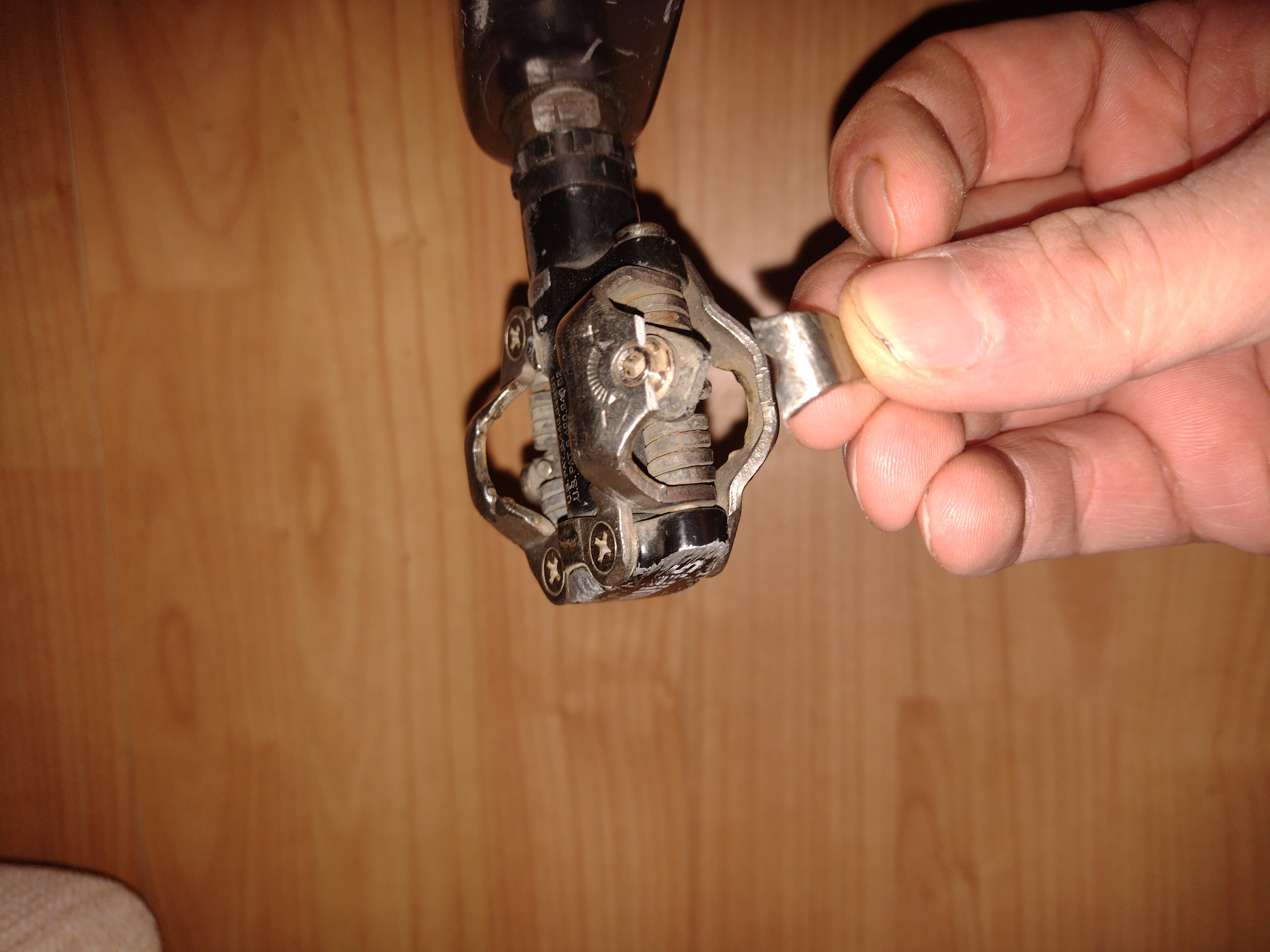

Ik heb met de inbus het schroefje van mijn SPD pedaal (te) vast aangedraaid met als resultaat dat er een stuk van het pedaal is afgebroken. Ik heb er overigens geen last van gehad, dus ik twijfel of ik het ga vervangen
