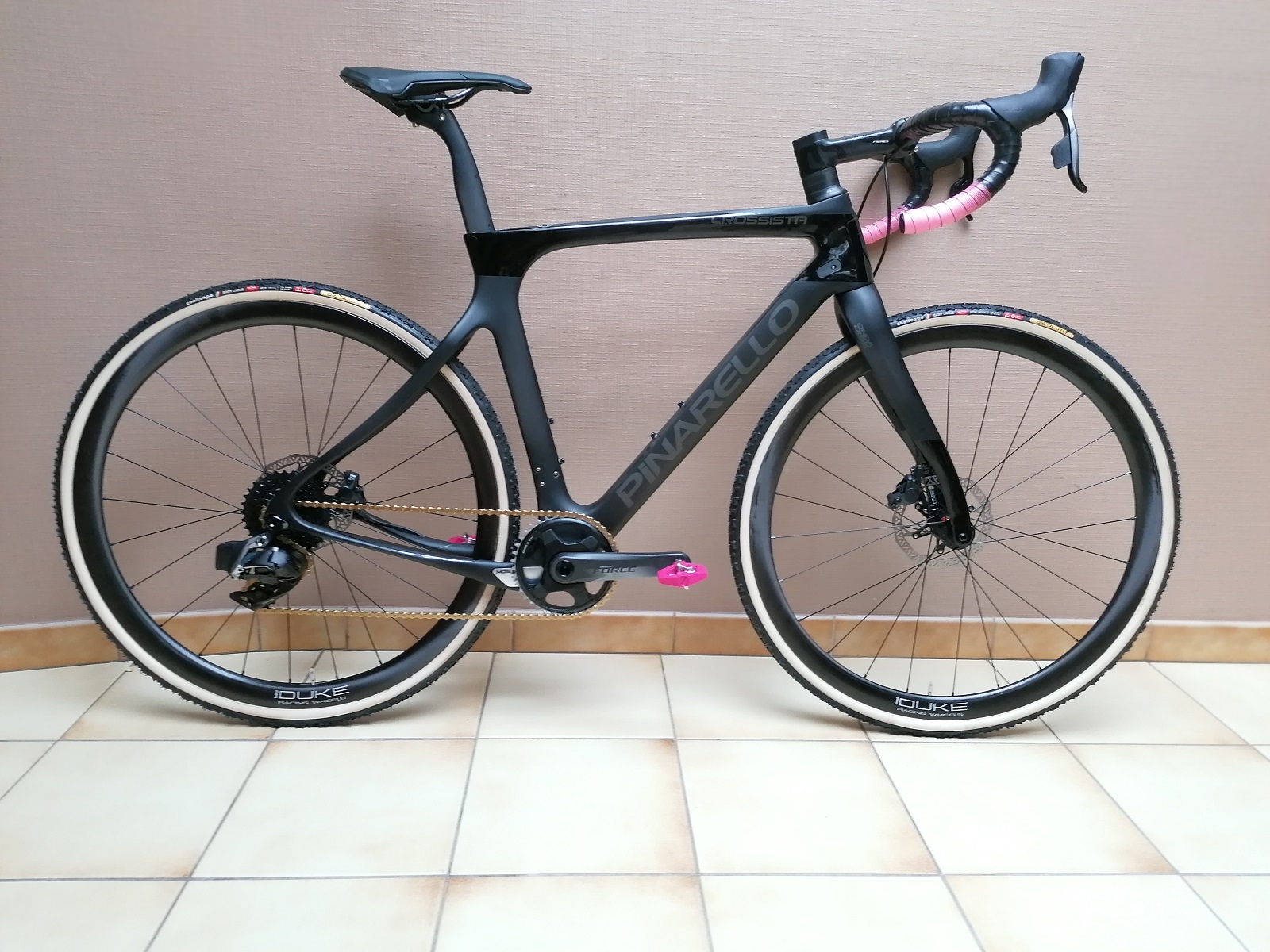

Zo die is klaar voor het crosseizoen.
Nu nog wachten op een cross die door gaat
