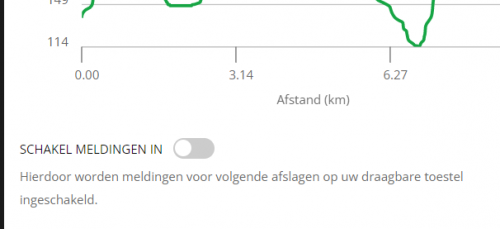

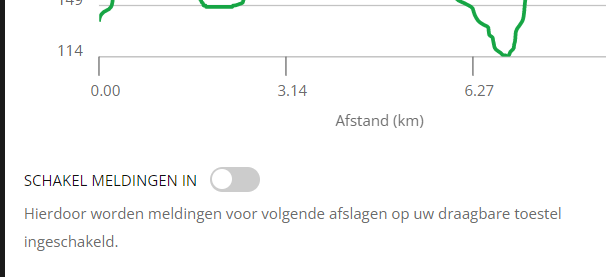

Kunt je route in je favoriete software blijven maken. Zodra de route klaar is, maak je er een gpx bestand van.
In Garmin Connect importeren en zodra de tocht erin staat, zet je de schuif "SCHAKEL MELDINGEN IN
Hierdoor worden meldingen voor volgende afslagen op uw draagbare toestel ingeschakeld." om.
