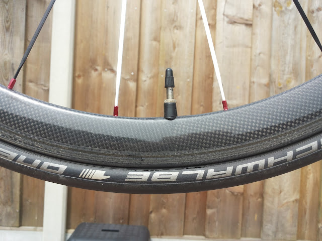

Iemand ervaring met uitpuilend Carbon ter hoogte van het ventiel? Ik rij nu 3 weken op tubeless en er zit een kleine uitstulping op mijn 38 mm hoge Carbon velgen.
Is dit een productiefoutje in de velg? Komt er te veel druk op de tubeless ventielen?

Wat voor een wiel / velg is dit ?

bepe schreef:Iemand ervaring met uitpuilend Carbon ter hoogte van het ventiel? Ik rij nu 3 weken op tubeless en er zit een kleine uitstulping op mijn 38 mm hoge Carbon velgen.
Als ik zo de beschadigingen aan de schroefdraad vlak boven de ventielmoer zie heb ik het idee dat je het ventiel veel te vast aandraait.! Bij mij draai ik het met de hand vast, meer niet. Als het ventiel alsnog lekt dan demonteer ik het ventiel weer om het beter luchtdicht te kunnen monteren.!
Zelf gebruik ik geen metalen afstandhouder maar een van kunststof:Afbeelding
