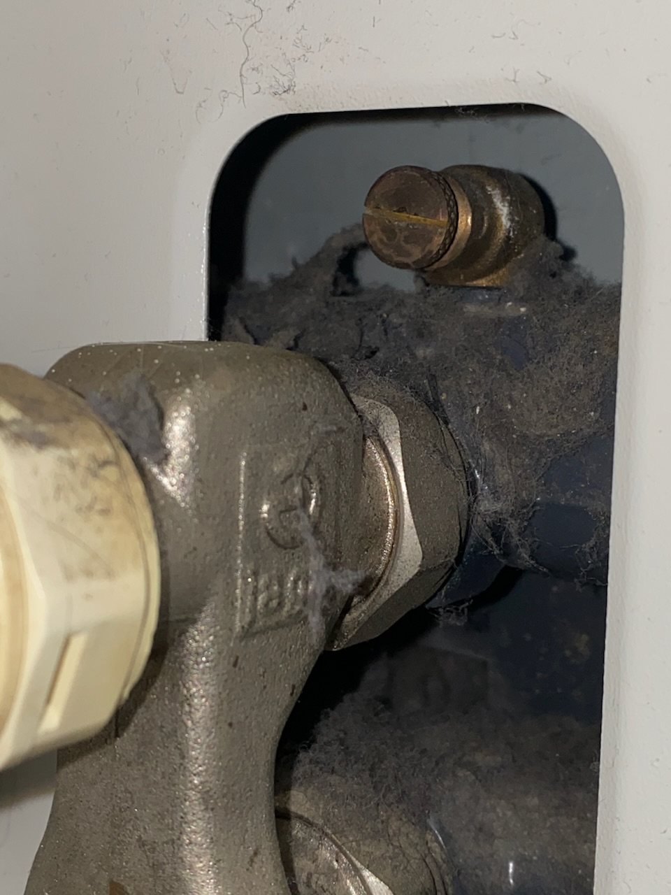

Berichten: 43464
Gebruikersavatar daniel1975 11 feb 2023 10:02
Luchtventielen zitten erop, maar zo’n constructie dat er geen slangetje op past.
Gelukkig is het de radiator in de keuken, das niet ver rennen ;-)

Berichten: 43464
Gebruikersavatar daniel1975 11 feb 2023 10:47
Bvw schreef: 11 feb 2023 10:13
daniel1975 schreef: 11 feb 2023 10:02 Luchtventielen zitten erop, maar zo’n constructie dat er geen slangetje op past.
https://web.verploegen.nl/13-radiatoren ... andaard%2f
Deze zitten er niet op?
Nee, deze en daar is geen slangetje op aan de sluiten.
Hele systeem gisteren langs gelopen, incl meterkast, kruipruimte, etc.
Dus ik ga gewoon via voetventiel doen en dan zie ik het wel.
