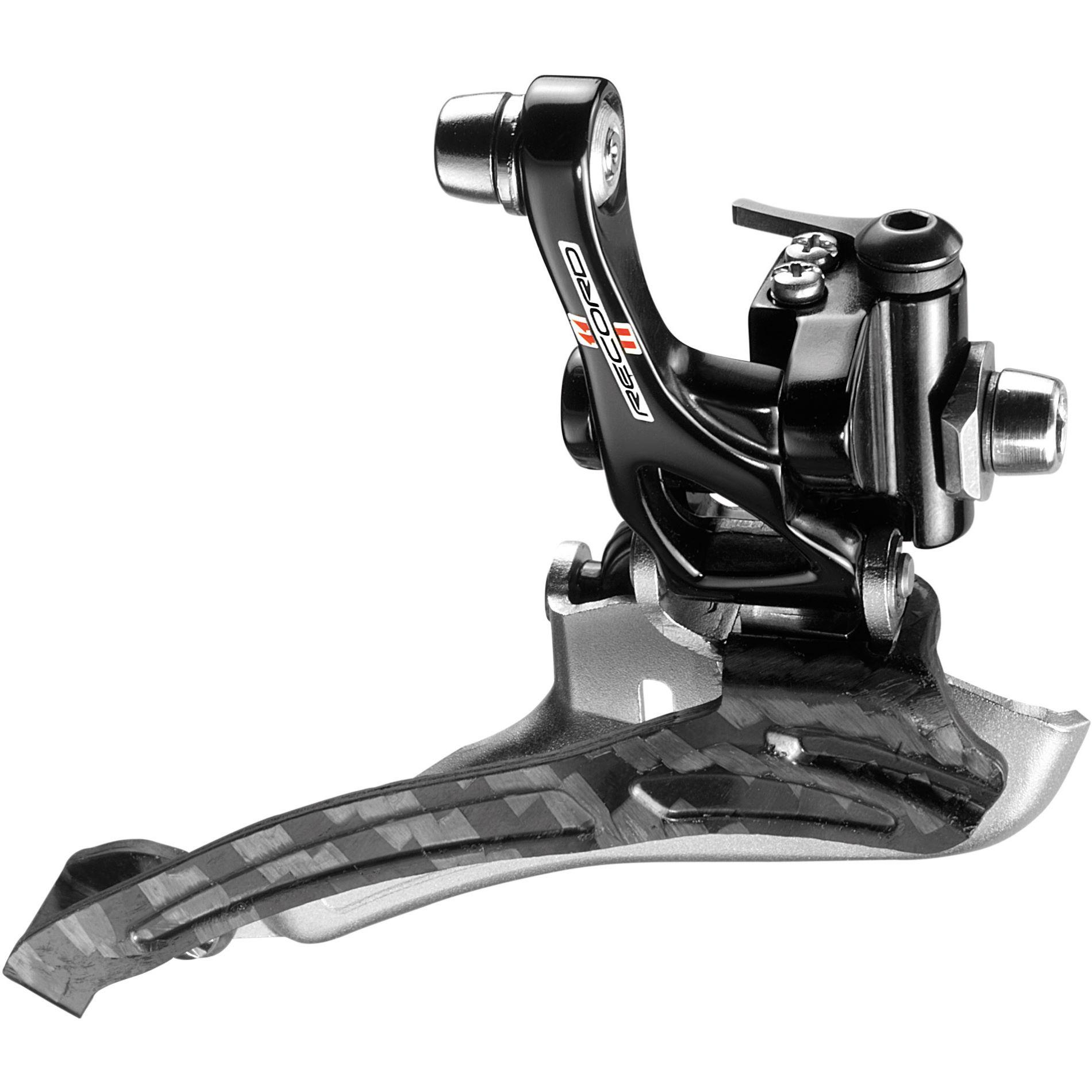

Hallo,
vraagje over de Campagnolo voorderailleur...wat is dat s2 systeem? ik lees iets dat hij dan op ieder frame past. Maar als je een aanlas montage hebt dan past het toch altijd? s2 of niet.
Wat wil je...? Geluk of Gelijk
Keezx
Berichten: 9745
Keezx 14 dec 2017 22:00
Voorzover ik het snap is het een steuntje dat tegen de zitbuis gezet kan worden zodat de boel op z'n plaats blijft tijdens schakelen, speciaal bij hele dunne zitbuizen nuttig om te voorkomen dat de hele derailleurhanger gaat bewegen en de derailleur gaat meebewegen, wat volgens Dr. Campagnolo heel erg schadelijk is.
Het gaat niet zozeer over passen als wel functioneel verbeteren.
Men lost dus een probleem op dat sommige frames kennelijk hebben, er staat mij iets bij van een draadje dat over zo'n frame ging.
Beschouw het maar als kretologie, baat het niet, schaden zal het ook niet.

Bedankt voor je reactie, ik heb de s2 versie besteld. Het zal wel niet nodig zijn maar...
Ik had net ergens gelezen dat je het steuntje kon verwijderen als je het niet nodig hebt, dus inderdaad baat het niet dan schaadt... :winkthumb:
