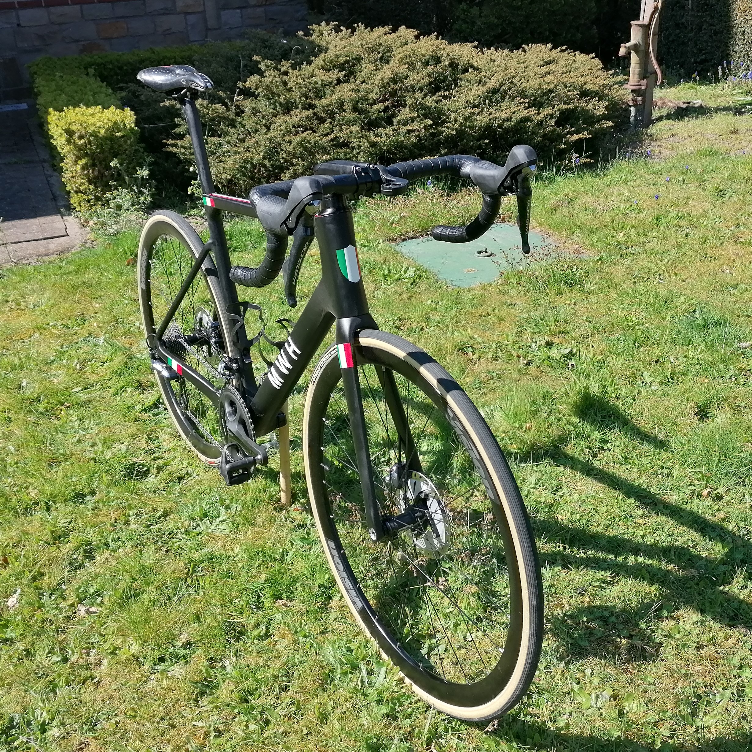

Hallo, hier mijn nieuwe Velobuild V-BR-177, echter wel een probleem. Speling in de headset. Iemand een tip?

Vette bike man! Heb je balhoofd lagers wel op spanning gebracht door er een insert in te zetten? Dat je dan de inbus bovenin aandraait voordat je de stuurpen aandraait.
Ik had hetzelfde probleem
CayoEvo
Berichten: 228
Gebruikersavatar CayoEvo 15 apr 2022 10:32
Mooie fiets.
Is de vorkbuis op de goede hoogte afgezaagd, zodat de plug goed op spanning kan worden gedraaid?

Bedankt allemaal voor de tips. Wellicht de vork misschien niet kort genoeg afgezaagd.
Dit weekend nog eens verder kijken. Het is mijn allereerste project (twee linkerhanden) en had er al rekening mee gehouden dat alles niet helemaal perfect zou verlopen. Ik hou jullie op de hoogte. In het paasweekend dan nog maar een ritje op mijn stalen ros Gazelle :)

Update V-BR-177; Speling verholpen met wat professioneel advies. De boel herplaatst en de innerlock beter bevestigd.
Eerste echte rit vandaag al gemaakt. Moet zeggen, zeer tevreden.
