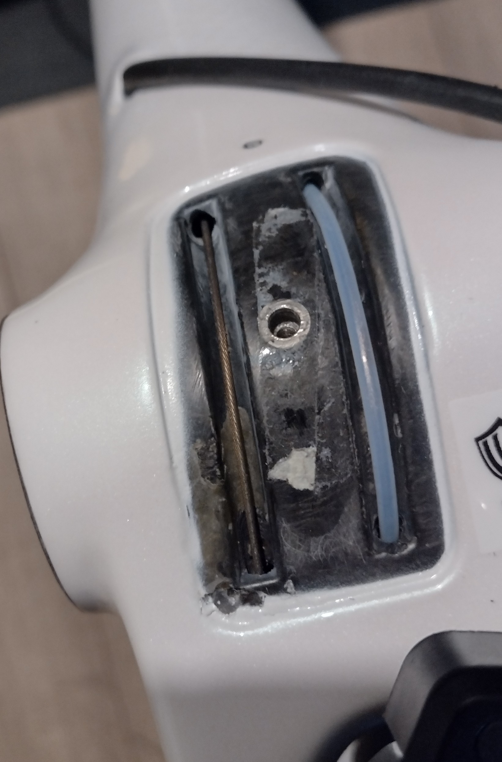

flymara schreef: 13 jan 2022 12:56 Hallo, ik ben een winspace t1500 frame op aan het bouwen met velgremmen. Ik doe dit voor het eerst. Tot dusver gaat het prima maar ik heb een vraag over de plastic kabelgeleiders die de achterste remkabel en derailleur kabel rond het bracket geleiden. Laat je deze plastic omhulsels zitten of verwijder je ze na het installeren van de kabels? Ik kan me voorstellen dat ze war wrijving veroorzaken maar ook dat de kabel anders het frame kan beschadigen. Hopelijk heeft hier iemand ervaring met dit frame?
Bij mij zit het afdek- / geleiderplaatje weer onder de bracket. De kabels lopen hier dus over / door heen. In mijn geval moest ik het plaatje wel even tijdelijk verwijderen om alles goed om de bracket te leiden, maar dat lag met name aan de remleidingen die wat dikker zijn (ik heb schijfremmen).
Ik herken niet het beeld dat binnenkabels het frame inzagen zonder gebruik van liners of buitenkabels.

CayoEvo schreef: 14 jan 2022 10:36Ik herken niet het beeld dat binnenkabels het frame inzagen zonder gebruik van liners of buitenkabels.
https://weightweenies.starbike.com/foru ... 333c1d4a4f

Dit lijkt op de doorvoer bij de (voor)derailleur. Er werd gesproken over de bracket en het geleidingsplaatje. Maar ook hierbij nog niet meegemaakt zonder gebruik liners / buitenkabels.

Het zal ook van de constructie van de geleiders afhangen neem ik aan. Bij mij ziet het er zo uit.

Woefdram schreef: 14 jan 2022 10:53
Dit is natuurlijk een verkeerd voorbeeld waarbij men al dan niet geen gebruik heeft gemaakt of verkeerd van het geleidingsplaatje onder het bracket voor de versnellingskabel van de voorderailleur. Als de geleiding niet in het verlengde zit van de opening in het frame en de bevestiging op de voorderailleur krijg je dit.! Als je de antwoorden cq. reacties in dat forum leest heb je al het antwoord. Trouwens het gebruik van liners zal ook hier geen soelaas bieden.!

Tuurlijk een gechargeerd voorbeeld, maar wel de uiterste consequentie van een onbeschermde binnenkabel en eeuwig zonde van een mooi frame. Maar goed, wel of geen goede illustratie, ik zou ze zelf nooit zonder liner monteren. dan wel de buitenkabel doortrekken.

Woefdram schreef: 14 jan 2022 20:07 Tuurlijk een gechargeerd voorbeeld, maar wel de uiterste consequentie van een onbeschermde binnenkabel en eeuwig zonde van een mooi frame. Maar goed, wel of geen goede illustratie, ik zou ze zelf nooit zonder liner monteren. dan wel de buitenkabel doortrekken.
Het zal in ieder geval geen kwaad kunnen met liner of buitenkabel.
