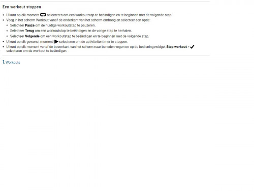

Wout88 schreef: 09 jan 2023 11:19
Philippos schreef: 09 jan 2023 09:59 Ik doe het niet op een sticker maar pauzeer de training op de wahoo tot dat ik op een goede plek ben. Ik gebruik meestal bekende routes zodat ik weet wat er aankomt qua verkeerssituatie. Het komt er op neer dat ik meestal een minuut later met het "blokje" begin. Ik fiets bij trainingen meestal in het buitengebied en kom niet door woonkernen heen.
Zo doe ik het ook. Bij de garmin kan je de workout pauzeren waarbij je de rit niet pauzeert. Je neemt dus gewoon op. Veel makkelijker dan dit kan het niet worden. Niks onthouden alles duidelijk op je scherm en makkelijk aan te passen aan de hand van verkeerssituatie.
Ik heb een Edge 1040, geen idee hoe ik dit doe. Kan je hierbij uitleg geven?
Berichten: 14998
wasbeer2006 10 jan 2023 12:16
Je dat doet in het scherm van de "workout", dus niet met de pauze button op het toestel!

Wout88
Berichten: 293
Lid geworden op: 19 jan 2022 07:25
Locatie: Zuid-Holland
Wout88 11 jan 2023 11:06
Staat allemaal netjes in de handleiding mensen:
1094
