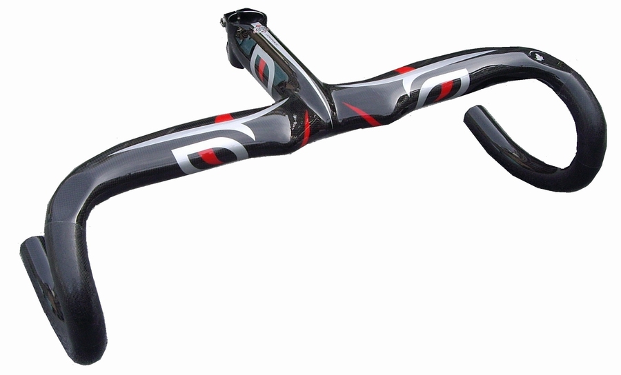

Dankje voor de foto, maar dit is eigenlijk precies wat ik niet wil. Het stuur lijkt niet echt bij de spacers te passen. Ik zoek dus een stuur dat iets ranker is bij de pen, maar ik ben bang dat dat niet bestaat.

Ik snap wat je bedoeld. I.c.m. met de lagerkap van m'n Sensa Giulia G2 was dit de beste (betaalbare) optie in mijn ogen. Wellicht kun je op jouw fiets wel je lagerkap vervangen voor een die mooi aansluit op een geïntegreerde cockpit met spacers?

buddo 26 jul 2021 11:06
marsvos schreef: 26 jul 2021 09:09 Dankje voor de foto, maar dit is eigenlijk precies wat ik niet wil. Het stuur lijkt niet echt bij de spacers te passen. Ik zoek dus een stuur dat iets ranker is bij de pen, maar ik ben bang dat dat niet bestaat.
Zoek je dan eigenlijk niet (een moderne versie van) de Most Talon? Deze is/was er ook in andere merken en vast nog ergens te vinden. En misschien ook wel wat strakker dan het origineel. Overigens niet te verwarren met de Most Talon Ultra.

marsvos 26 jul 2021 14:52
buddo schreef: 26 jul 2021 11:06
Inderdaad zoiets zoek ik.
Dit zou een optie zijn qua design, maar alle reviews voor dit model zijn dan weer dramatisch
https://www.aliexpress.com/item/3295537 ... %2522%257D
