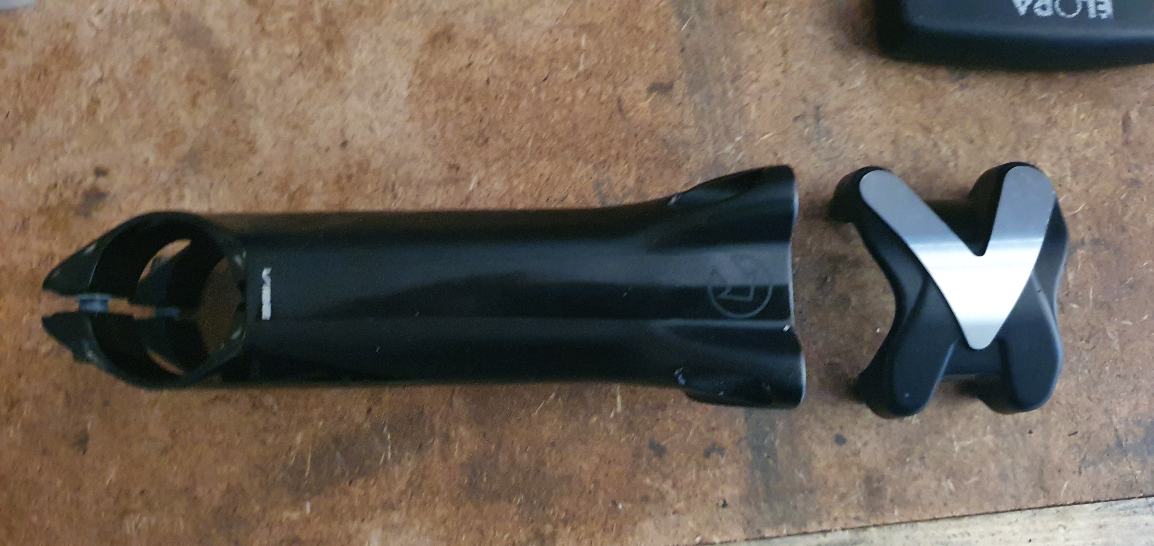

Echt verprutst nu niet. Maar bij fietsen was er een ratelend lawaai aan de stuurpen en was de linkse onderste inbusbout. Thuis de bout vast willen draaien maar draaide zot en de draad was was helemaal weg en opnieuw getapt maar kreeg geen grip meer . Dus dan maar een BBB stuurpen gaan halen
