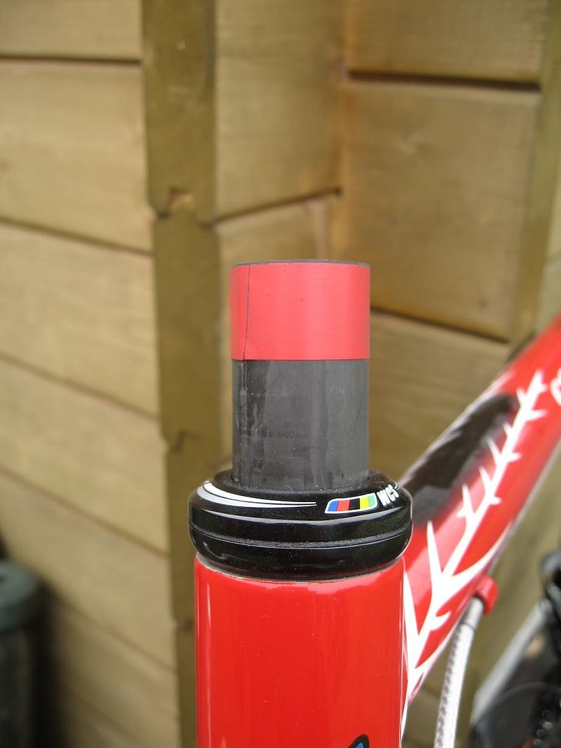

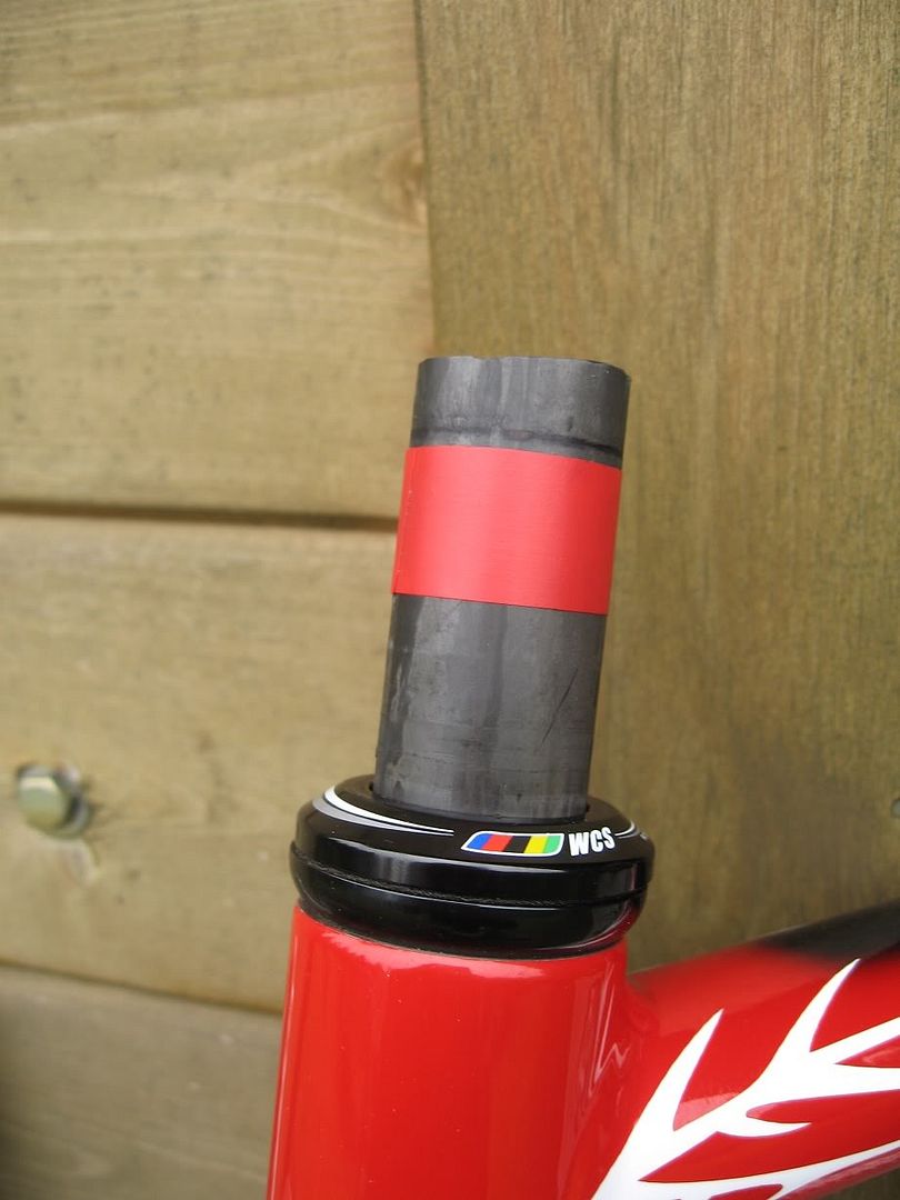

havana schreef:Zagen is het makkelijkst met zo'n tool
https://www.bike24.de/1.php?content=8;p ... 20%5D=4016
Ik teken af met behulp van spacers, kleef vervolgens een stuk tape rondom en dan met de slijptol met carrosserieschijfje afsnijden. Is wel een secuur werkje. Een eventuele oneffenheid werk ik af met schuurpapier.
