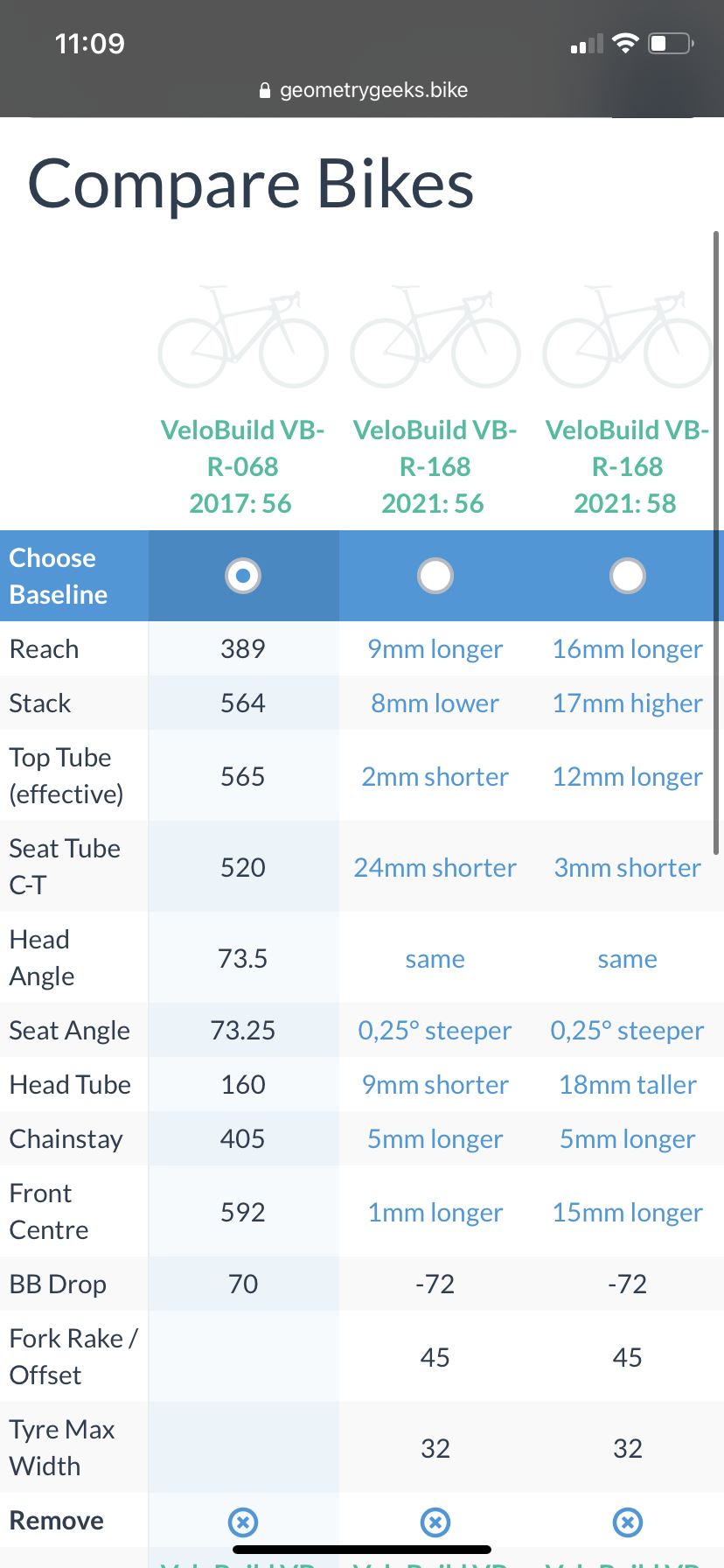

Ik ben bezig met een nieuw frame van Velobuild. Rij sinds 2017 op de 068 en kijk nu naar de 168 als nieuw frame. Ik twijfel alleen over de maat.
Ik heb beide frames vergeleken qua geometrie, ik rij nu op een size 56 en twijfel tussen een 56 en 58.
Ik snap alleen zo weinig van stack en reach dat ik op basis van de vergelijking niet zie wat de betere keuze zou zijn. Moet er wel bij zeggen dat ik nav een bikefit middels een Specialized Aerofly stuur wat hoger ben gezet omdat ik te laag zat zonder spacers (vork te kort afgezaagd).
Iemand die op basis van onderstaande vergelijking een advies kan geven? Alvast bedankt!

Moeten wij wel weten hoe lang jouw stuurpen nu is en hoeveel cm spacers en dustcap.martijnnnn schreef: ↑19 jun 2021 11:18 Ik ben bezig met een nieuw frame van Velobuild. Rij sinds 2017 op de 068 en kijk nu naar de 168 als nieuw frame. Ik twijfel alleen over de maat.

Als je een 56 neemt met 10cm stuurpen heb je 8mm aan extra spacers nodig om hetzelfde te komen zitten als nu. Er vanuit gaande dat de dustcaps van beide fietsen even hoog zijn.martijnnnn schreef: ↑19 jun 2021 12:43 11cm en geen spacers. Foto toegevoegd voor hoe het er nu uitziet.
Een 58 wordt te hoog (17mm hoger dan nu) en 16mm langer. Dus heb je een 9cm stuurpen nodig om nagenoeg even lang te komen zitten (je komt dan 4mm korter te zitten). Maar je zal niet zo diep kunnen gaan zitten (of je moet een -17 graden stuurpen monteren).
