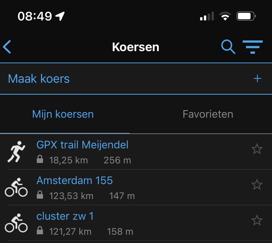

Hebben jullie ook ervaring dat een "hardloop-koers" geüpload wordt naar de Edge?
Dat wil ik eigenlijk niet maar kan zo snel niet vinden hoe ik dit kan uitzetten.
Het betreft een route uit strava.

Ik maak routes in strava
Deze worden, als je ze een ster geeft, automatisch naar Garmin Connect geüpload.
En vervolgens naar je Garmin 'toestel'. In mijn geval een horloge (Fenix) en de Edge.
In Garmin Connect is het wel een hardloop of fietsroute/koers.

0475
Berichten: 1284
0475 27 mei 2022 18:16
Excuses, vraag niet goed gelezen. Nee, hoe je dat kunt voorkomen weet ik ook niet.
