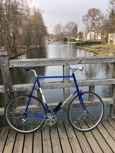

Nee_Nee schreef: 15 apr 2019 14:18 In jouw geval zou ik naar een winkel gaan die specifiek gespecialiseerd is in fietsen voor lange mensen, want dat wat je nu hebt, ziet er inderdaad niet uit.
Fiets van een maatje van me. Heeft Colnago ze ooit zo groot gebouwd of is het een neppert?(ik denk van wel)
Giant TCR Advanced 1

DeeJeeEric schreef: 23 apr 2019 23:22Fiets van een maatje van me. Heeft Colnago ze ooit zo groot gebouwd of is het een neppert?(ik denk van wel)
Bij elke echte Colnago is hun eigen klavertje drie in het bottom bracket verwerkt.
