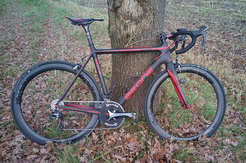

emil 23 nov 2015 20:34
Ik moet hem hier toch ook nog even plaatsen. Mijn BeOne ziet er inmiddels met een paar nieuwe wheel-tec wieltjes zo uit:
En het zou leuk zijn als het komend weekeinde nog ff relatief droog is, want dan kan ik er nog eens op fietsen voor de verandering.... :(
Berichten: 6149
Gebruikersavatar TL@ 24 nov 2015 06:38
Mooie fiets.
