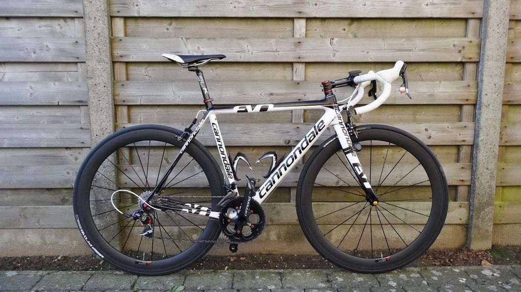

Sinterklaas is geweest en heeft een carbon clincher 50 mm wielsetje achtergelaten.
Ziet er op het eerste zicht allemaal super uit. Gewicht van de set met velglint, zonder snelspanners = 1.565 gr. . Precies 180 gr. lichter dan de Vision trimax t42 set die er in stond.
Wel allemaal wat zwart, zinnens van er nog wat bestickering op te kleven.
