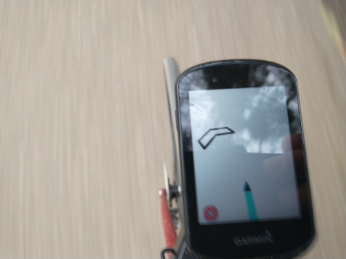

Beste allen, iemand ervaring met volgend probleem? Tijdens het navigeren van een koers valt mijn kaart weg, zie enkel de richting pijlen nog dan. En dit zeer frequent, zeker om de minuut of minder. De kaart valt dan een paar tellen weg en komt dan terug. Al geupdate met Garmin express, fabrieksinstellingen al teruggezet enz. Probleem voorgelegd aan winkel waar ik hem kocht maar zij weten het ook niet direct, wacht nog op verder antwoord. Alvast bedankt voor jullie input/hopelijk oplossing. Groetjes

Herkenbaar probleem, volgens mij is t een probleem vanuit garmin zelf, je bent in ieder geval niet de enige met dit probleem

En in de winkel weten ze van niets zogezegd..... toestel moet terug naar Garmin voor 2 a 3 weken....

Gebeurt dit sinds de laatste update?

Is van in het begin zo

Andree schreef: 02 mar 2022 20:22 IMG_20220224_102349833.jpgBeste allen, iemand ervaring met volgend probleem? Tijdens het navigeren van een koers valt mijn kaart weg, zie enkel de richting pijlen nog dan. En dit zeer frequent, zeker om de minuut of minder. De kaart valt dan een paar tellen weg en komt dan terug. Al geupdate met Garmin express, fabrieksinstellingen al teruggezet enz. Probleem voorgelegd aan winkel waar ik hem kocht maar zij weten het ook niet direct, wacht nog op verder antwoord. Alvast bedankt voor jullie input/hopelijk oplossing. Groetjes
Heb je toevallig 3D-modus geselecteerd bij oriëntatie van de kaart?
Op het garmin forum lijkt dit het probleem te veroorzaken...

Klopt, ik gebruik de 3d modus. Zal straks is aanpassen en testen.

Klopt dus, met "koers boven" geen problemen....Zodra je terug 3d opzet heb je het onmiddellijk vlaggen... Wat doe je daar nu mee? Op zich kan ik daarmee leven "koers boven ipv 3d" maar eigenlijk zou alles perfect moeten werken zonder compromissen op zo een toestel.
