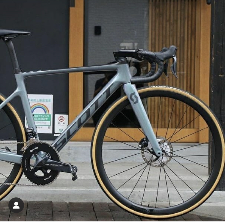

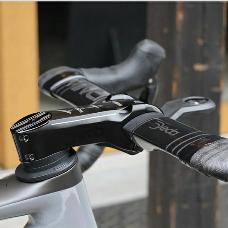

Gebruikersavatar Ivo W 18 mar 2022 19:12
Wat betreft de stuurcombi: Deda vinci past heel erg mooi.
chris80
Berichten: 1334
chris80 18 mar 2022 19:38
Enige nadeel van die Deda Vinci vind ik dat die alleen als -17graden te krijgen is.
Berichten: 43561
Gebruikersavatar daniel1975 18 mar 2022 21:52
Erg lelijk, die -17.
Berichten: 6161
Gebruikersavatar TL@ 18 mar 2022 22:35
-17° is cool (maar dan wel in maatje 120mm of langer)
