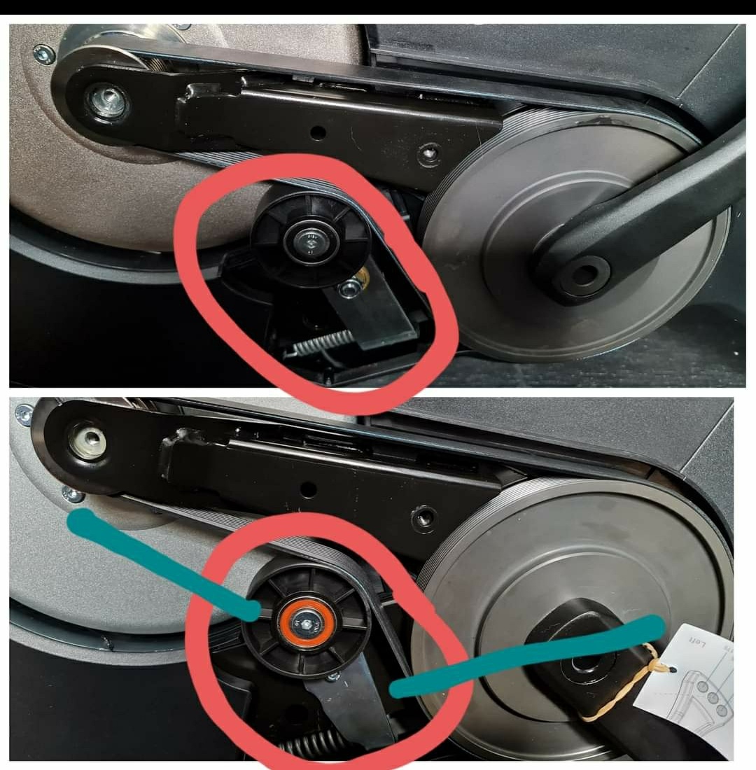

Foto onder is de laatste versie. Deze heeft de nieuwe crankarm.
Correct, ik heb de tekst aangepast bij de foto.ncornelisse schreef: ↑06 apr 2021 18:04 Foto onder is de laatste versie. Deze heeft de nieuwe crankarm.
