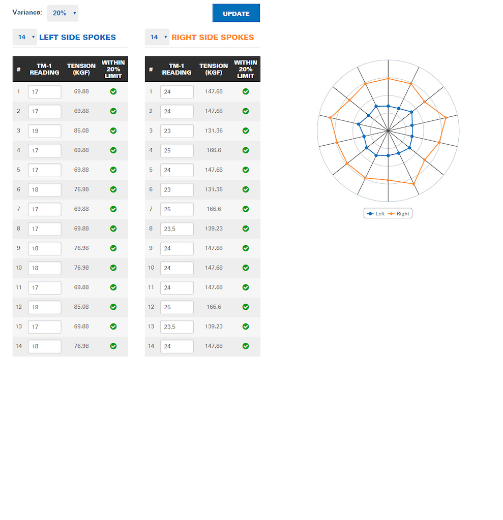

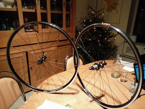

Mijn eerste wielset is ook af: R460 velgen en Competition spaken (beide DT Swiss) en Novatec naven. Duikt net onder de 1600g zonder velglint en QRs, voor een moderne, brede velg (18 mm intern). Zowel bij m'n voor- als achterwiel zit ik nu in de 'bermuda-driehoek' waarbij ik spaakbalans en radiale en laterale trueness niet kan verbeteren zonder de andere negatief te beïnvloeden. Vooral spakenbalans zou ik graag nog iets homogener maken, maar het zij zo.
Enkel de spaakspanning aan de DS van het achterwiel lijkt wat hoog (boven de 1200N). Ben aan het twijfelen of ik deze zou laten zakken. Alle nippels draaien nog vlot en geen van de spaken verliest plots spanning, zaken die er volgens Musson op kunnen wijzen dat je de max. limiet van de velg overschreden hebt. Ik kan de spaken met de hand nog beetje buigen en gevoelsmatig staan ze minder gespannen dan de spaken op bv een Zonda of Ultegra wielset.

Ik zie uitschieters boven 160 kg; dat is toch behoorlijk veel (meer dan 30%) boven de door fabrikant vermelde maximum spanning?

Ik liep tegen hetzelfde probleem aan, heb toen simpelweg alle nippels een halve slag losser gedraaid. Vervolgens gekeken naar de dish, en dit zoveel mogelijk op proberen te lossen met de kant waarvan de spaakspanning aan de hoge kant was. Vervolgens de boel recht gemaakt.
Ik heb gemerkt dat het heel belangrijk is steeds de dish te controleren. Hierop baseer je dan vervolgens of je een slag oplost door de ene kant losser te zetten of juist de andere kant strakker.

Ik zal maar het zeker voor het onzekere nemen en de spaken richting 120 kgf brengen.
Dat van de dish heb ik ook gemerkt. Bij mijn eerste wiel (het voorwiel) heb ik hier te laat naar gekeken, waardoor ik veel heb moeten aanpassen. Bij het achterwiel heb ik veel strikter de stappen van Musson gevolgd en dit ging veel vlotter: eerst nippels aanspannen tot ik enige weerstand voelde, en dan meteen dish, balans en grote radiale en laterale afwijkingen corrigeren. Dan is het eigenlijk enkel nog maar aanspannen tot de correcte spanning. Zo heb ik de DS naar gem. 120 kgf gebracht, maar de laatste finetuning heeft deze dus toch nog significant verhoogd, ook al gaat het hier maar over kwartslagjes.

Je zou nog even kunnen controleren hoeveel de spaakspanning naar beneden gaat als je er een bandje op zet en op spanning brengt. Dat doet hem in mijn ervaring zo maar 10-15% zakken. Maar die piekjes naar de 160kgf zou ik er wel proberen uit te halen.
