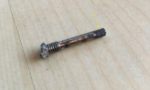

Vandaag geprobeerd de voorste remblokken van mijn 105 flatmount klauwen te vervangen. Je begint met het losvijzen van dat kleine M4-boutje dat de blokken borgt. Mijn grote platte schroevendraaier past niet, maar de kleine, die een beetje speling heeft, wel. Natuurlijk wil die bout niet lossen en schuift de schroevendraaier uit de gleuf, gleuf kapot.
Dan denk ik eraan dat er in mijn dopsleutelset ook een platte schroevendraaier zit. Deze past beter maar het leed is al geleden, ook met deze dop krijg ik de bout niet los. Dan maar de groffe middelen: met een punttang proberen de kop te pakken en los te draaien. Maar ik heb natuurlijk niet genoeg grip met de punttang. En met de griptang lukt het ook niet want ik krijg geen pak op de kop omdat de bout verzonken ligt.
Ondertussen besef ik dat zitten prullen aan een M4-boutje terwijl de fiets aan de Lidl-standaard hangt te bungelen ook niet handig werkt. Ik heb echter geen zin om de klauw te demonteren want dan mag ik nog ontluchten ook. Met enig gefoefel en wat acrobatie slaag ik erin om de standaard met fiets naast de werkbank te manoeuvreren. Ik kan de klauw van de vork afhalen en in de bankvijs vastzetten zonder de hydraulische leiding te lossen, top. Enige nadeel is dat mijn fiets nu in mijn deuropening staat en ik eronder door moet kruipen telkens ik naar binnen of buiten wil.
Ik probeer met de hamer en een assortiment schroevendraaiers, vijltjes enz... een inkeping in de zijkant van de kop te maken om de bout door tikken te lossen maar dat draait ook op niets uit. Ondertussen is de kop van de bout een waar slagveld. Maar dan denk ik eraan dat ik misschien de andere kant kan gebruiken, waar het clipje zit dat de borgpen borgt. Mijn griptang past erop, ik zet ze vast met maximum kracht en draai zachtjes maar natuurlijk breekt de bout af op de groef waar de clip in past.
Aangezien het zo stilaan hopeloos wordt beslis ik om te proberen een bout met inbuskop op het boutje te lassen. Dat wil zeggen onder de fiets naar buiten kruipen om de stroom van het houten werkhok op te zetten, terug naar binnen kruipen en dan terug naar buiten kruipen omdat ik mijn lashelm vergeten ben, terug naar binnen omdat mijn handschoenen er niet in zitten (die liggen nog in de auto waar mijn vrouw nu mee naar de winkel is) , dan maar andere handschoenen, terug onder de fiets kruipen.
Na een hoop gefoefel met een derdehand krijg ik een boutje boven de bout gepositioneerd dat langer dan 2 minuten op zijn plaats blijft staan. Ik zie wel niet genoeg want ik heb wel de stroom voor het lasapparaat maar niet de verlichting aangezet maar nu blijf ik binnen, 't moet zo ook maar lukken. Wonder boven wonder krijg ik een tack tussen beide boutjes maar de verbinding is te zwak en breekt direct. Bij een tweede poging houd ik de toorts wat langer tot de hele bovenste bout oranje gloeit maar ook deze verbinding houdt niet.
Tegen beter weten in ram ik mijn grote schroevendraaier met de hamer in wat er nog van de kop van het boutje over is, en ik krijg zowaar een halve graad rotatie uit het onding. Na nog wat gehannes met de schroevendraaier en punttang is het boutje er uiteindelijk uit, waarschijnlijk losgekomen van de warmte.
Nu zou ik wel eens willen weten waarom Shimano dat boutje op de MTB-klauwen met een inbus uitvoert en waarom het op de road-klauwen een platte vijs moet zijn. En ja natuurlijk, Y8J710000 is nergens voorradig, b-c.de doet zelfs geen moeite meer om te voorspellen wanneer het leverbaar zal zijn.
(Voor diegene die het zich afvragen: ja ik monteer alles met Shimano Anti-Seize, ook dit boutje. Het boutje zat vastgeroest aan het gladde oog, niet aan de kant met schroefdraad. Schuldige: de tonnen zout die deze maand op de weg zijn beland hier in Vlaanderen.)

Dat boutje is gewoon superslecht ontworpen. Op bike-components wordt er ook over geklaagd, bike-components zelf zegt:
0,2-0,4 Nm, alsof je daar een vastgeroest boutje mee loskrijgt...https://www.bike-components.de/en/Shimano/Pad-Retaining-Bolt-for-BR-M985-M9120-R8070-p41294/ schreef:We have contacted Shimano in this matter, and they pointed out that the torque spec is only 0,2-0,4 Nm. If that is exceeded during assembly of the bike, that might explain the problems with disassembling the bolt.
Als je hem eerst met 10 Nm vastzet, daarna vast laat roesten niet waarschijnlijk.abdr schreef: ↑26 feb 2021 13:46 Dat boutje is gewoon superslecht ontworpen. Op bike-components wordt er ook over geklaagd, bike-components zelf zegt:
Ik gok dat die 0,2-0,4 voor het vastzetten is.
Ik weet mijn frustratie-rant een lange lap tekst was, maar zoals ik al zei, de bout was niet vastgeroest aan de schroefdraad maar aan de andere kant:
(slechte foto van de telefoon)
Overigens heb ik dat boutje vandaag nog eens bekeken en dat is van aluminium. Vandaar dat ik er geen stalen bout op kon lassen.. En vandaar dat dat onmiddelijk kapot gaat.
Voor wie zich afvraag waarover het gaat:
Zo een terug monteren: https://www.bike-components.de/en/Shima ... 00-p35456/abdr schreef: ↑26 feb 2021 18:36
Shimano-Pad-Retaining-Bolt-for-BR-M985-M9120-R8070-universal-universal-41294-347974-1598884246.jpeg

Langs de Drive Side is het gewoon een pen in een gat zonder enige dichting, als daar pekel in loopt zoals de laatste weken, dan begint dat te corroderen, Anti-Seize of niet.
