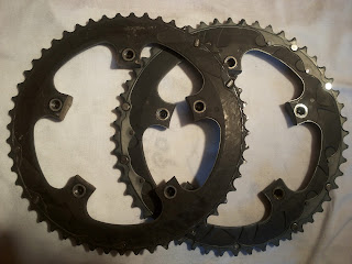

Vandaag de gehele drivetrain vervangen. Na meer dan 30.000km vond ik het nodig om nieuwe kettingbladen 52t en 39t van mijn triple te vervangen.
Als je de twee 52t bladen naast elkaar legt dan kan goed de slijtage zien. Die van de 39 zien er hetzelfde uit. Alleen die van de 30t was nog nooit gebruikt en heb deze dus overgezet.
De nieuwe 52t heeft andere schakelhulpjes dan de oude, waarschijnlijk voor beter schakelen.?
Meteen ook een nieuwe KMC X10EL ketting na dit keer meer dan 4000km, nieuwe 12-25 Ultegra cassette na meer dan 15.000km en nieuwe Tacx derailleurwieltjes na ong. 8.000km. Het bottom bracket draait nog soepel dus heb ik deze nog laten zitten, anders was ook deze vandaag vervangen.
