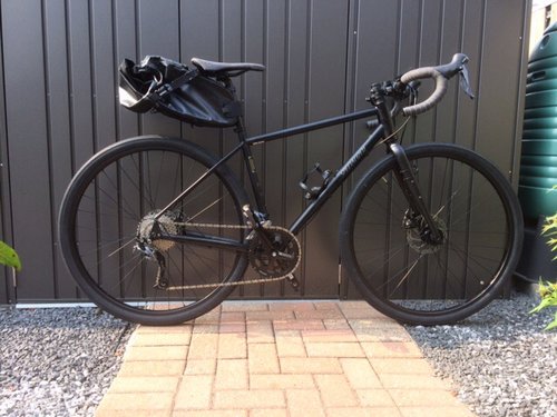

AfbeeldingMijn nieuwe gravel racer met zadeltasje

Welke tas is dat?
Zit te kijken of zoiets niet wat id ipv een rugzak. Dat lijkt me wat minder warm, lekker voor de huidige woon werk ritten.

Deze heb ik: https://m.bikester.nl/giant-scout-fiets ... 74434.html
Moet wel goed vol zitten om niet te zwabberen.

ridley orion schreef: 03 jun 2017 20:08 AfbeeldingMijn nieuwe gravel racer met zadeltasje
En welke cranks zitten erop?
