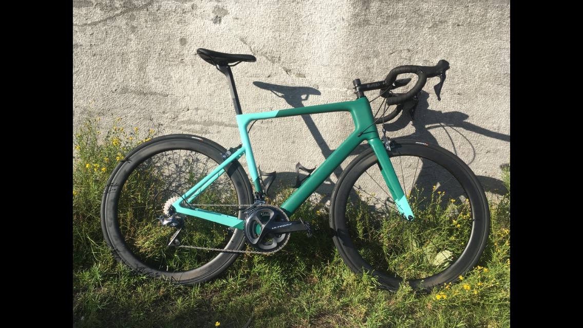

Heb er uiteindelijk stukje buitenkabel in gestopt. Schakelt tot nu toe prima.
Vandaag eerste testritje gemaakt. Voelt top! Heerlijk stijf en comfortabel. Scheelt ook dat deze een kilo of 3 lichter is dan m’n andere fiets.
Ben tijdens het ombouwen en testrijden nog tegen wat problemen aan gelopen. De buitenkabels van m’n voor en achterderailleur trok ik tot 2 maal toe door de plugjes van het frame door. Die waren niet al te sterk. Nieuwe plugjes en alles functioneert goed. Ook ik heb last van een slippende zadelpen. Had nog wat jachtlak liggen, de eerste dikke laag zit er net op, kijken of dat werkt..

Misschien dat de foto een beetje vertekent maar ik vind de zadelpen wel erg ver uit het frame steken.

Erg mooie fiets.

Thanks! Foto vertekent een beetje, zadelpen steekt er niet enorm ver uit. In ieder geval nog genoeg in het frame zitten. Poging 1 om de zadelbuis wat dikker te maken was mislukt. Even vergeten dat jachtlak flexibel blijft 😅. Nu begonnen met een spuitbus blanke lak. Ben benieuwd of ik er genoeg dikte mee weet te krijgen...

Ook niet vergeten dat zo'n interen 'wedge' zadelklem een beetje moet zetten en ook een stuk harder vast mag staan (8-10Nm)
Bij mijn Chinees moet ik het ding vast zetten, kort ritje maken en wat schudden/springen op het zadel en dan terug vast zetten (op 10Nm), soms dit dan nog eens herhalen.
Elke paar ritjes controlleer ik of het ding nog vast genoeg staat (wat nog steeds het geval is, zelfs na Parijs-Roubaix)
Ik gebruik ook carbonpasta van Soudal, die is erg grof en doet zijn werk erg goed.

Bedankt voor de tip! Had deze tot nu toe op 5 Nm vastgedraaid. Wil niet meteen m'n frame kapot draaien. Voor de zekerheid Chris nog een mailtje gestuurd met de vraag wat het aanhaalmoment moet zijn. Heb er zelf ook carbonpasta op zitten, morgen maar weer eens proberen, kijken of de lak enigszins werkt.

Mijn zadelpen zit inmiddels wel goed vast met hulp van verknipt colablikje als opvulmateriaal.
Inmiddels ruim 13 duizend km met frame gereden, waarvan volgens mij dus zo'n 10 duizend zonder zakkende pen.
Afgelopen weekend ook paar korte kassei strookjes meegepakt.
Heb inmiddels van Chris ook nog een nieuwe zadelpen gekregen maar die hou ik dus maar als backup.

Ah kijk! Stukje colablik er op geplakt en dan met een paar lagen vast gelakt? Chris geeft aan een maximaal aanhaalment van 5.5 Nm op de zadelpenklem te gebruiken is ga die nog niet naar de eerder genoemde 8-10 Nm zetten. Heb er nu een stevig aantal lagen op zitten (ergens tussen de 10 en de 20). Morgen even wachten tot het echt goed gedroogd is. De lak is nu nog wat zacht, dat kan ook door het aantal lagen komen. Anders verder met het colablikje en in contact met Chris blijven. Dank voor de hulp allen!
