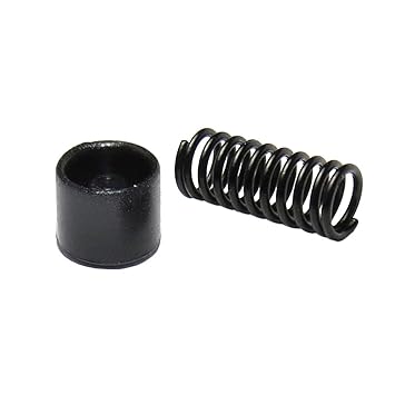

Sinds 29 juni mijn Cannondale EVO de upgrade naar ETAP gegeven.
-Nog even de vraag: "Heb je het nodig?" Antwoord: "Nee".
-Volgende vraag: "Is het leuk?" Antwoord: "Ja"...
Ik had het geluk dat ik via mijn dealer een set kon bemachtigen die vanaf een fiets kwam met ETAP, maar de koper liever met touwtjes schakelde....... Dus kon de set er mooi bij mij op.
Inmiddels zo'n 1.500 km mee gereden en ik vindt het geweldig werken, wil in ieder geval niet meer terug.
Maar wel 1 probleempje gehad en was nadat ik de fiets uit de auto haalde in Oostenrijk. Achter schakelen deed het niet en bleek dat de "SRAM Red eTap Spring and Actuator" niet meer in de shifter zaten.
Na wat gezoek het veertje van max 3 bij 10 mm gevonden en de actuator van max 5x5 mm ook. Toen nog hoop gepruts en gevloek (nadat veertje wegsprong) om alsnog te kunnen rijden.
Lang verhaal: Bekend probleem bij collega Etappers? Of had ik gigantisch pech en ook geluk (dat ik het terug vond achterin de auto) gehad?

Niet gehad, maar mijn fiets ligt altijd alleen (en niks erop of in de buurt) in de oto. Bedankt voor de waarschuwing though en goed (en gelukkig ook wel een beetje idd) dat je het nog zelf op hebt kunnen lossen.

Neen, niet bekend.
Lege batterij wel.
Oplossing: reserve batterij gekocht, in geval dat...
