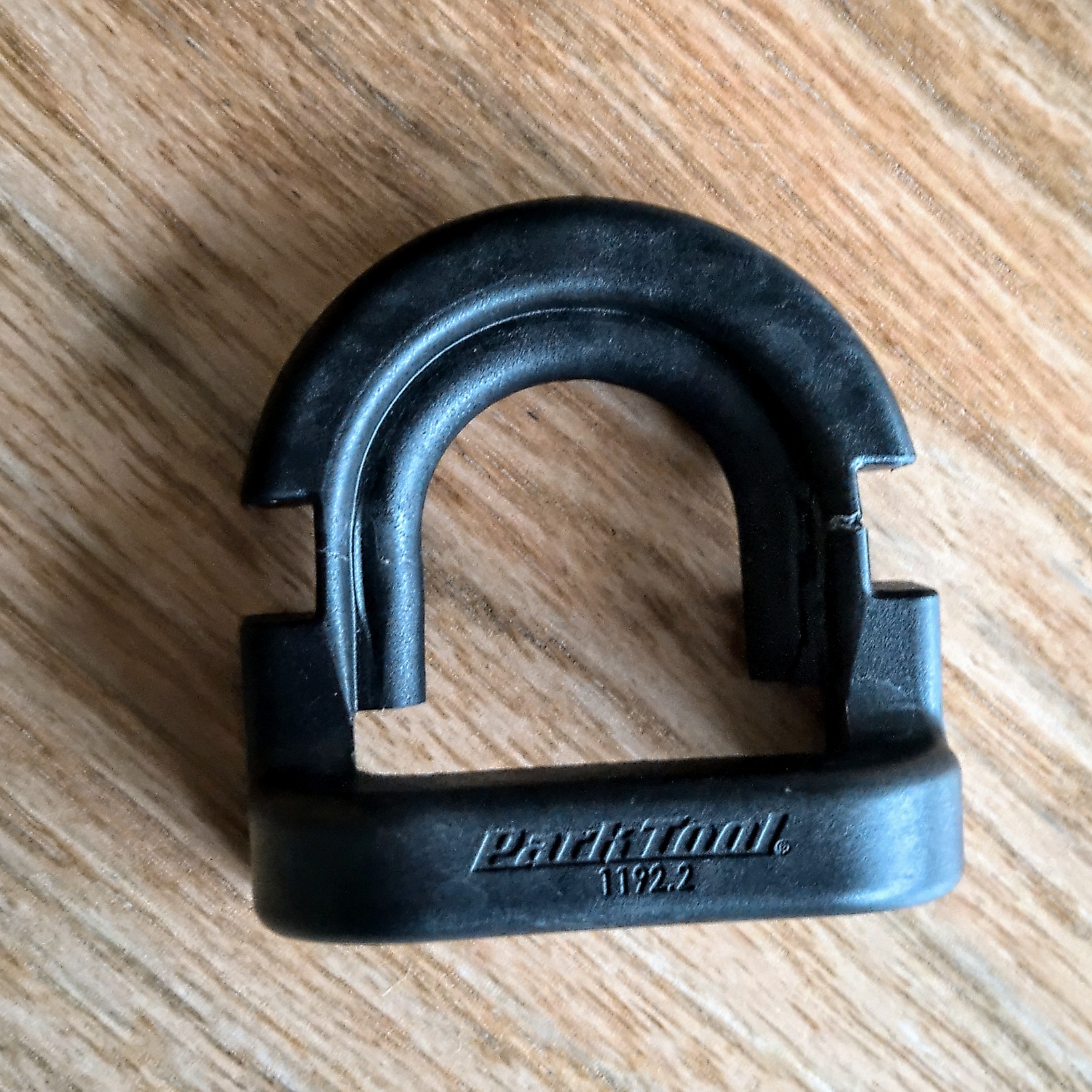

Vandaag geprobeerd om mijn Campagnolo Athena Power Torque crankstel te demonteren. Helaas is daarbij de kunststof plaat van mijn Parktool crank trekker gesneuveld. Heeft iemand ervaring met een alternatieve trekker, bijvoorbeeld die van Unior?
Gebarsten plastic plaat:

Ik gebruik de goedkoopste pully trekker die je kan vinden; met een 2 euro stuk (best 2) in de crankholte kan ik zo de crank verwijderen. Ik zit dan wel met de trekker achter de crank te trekken wat misschien wat lakschade geeft.

Misschien eerst dat maar eens proberen voordat ik een vermogen uitgeef. Bedankt!
