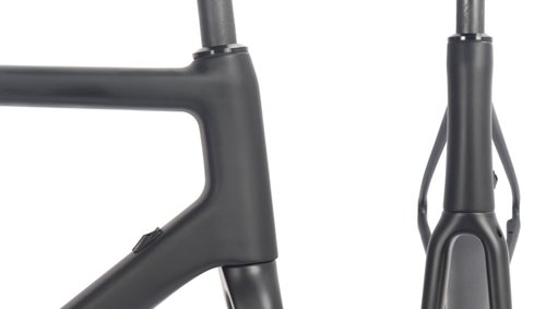

Iemand ervaring met het workswell frame wcb-r-093?
De doorvoer voor de schakelkabels zitten niet aan de zijkant maar boven op de
Downtube. Gaat dit problemen geven met schuren tegen het frame of valt dit mee?
