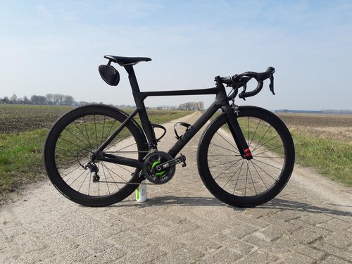

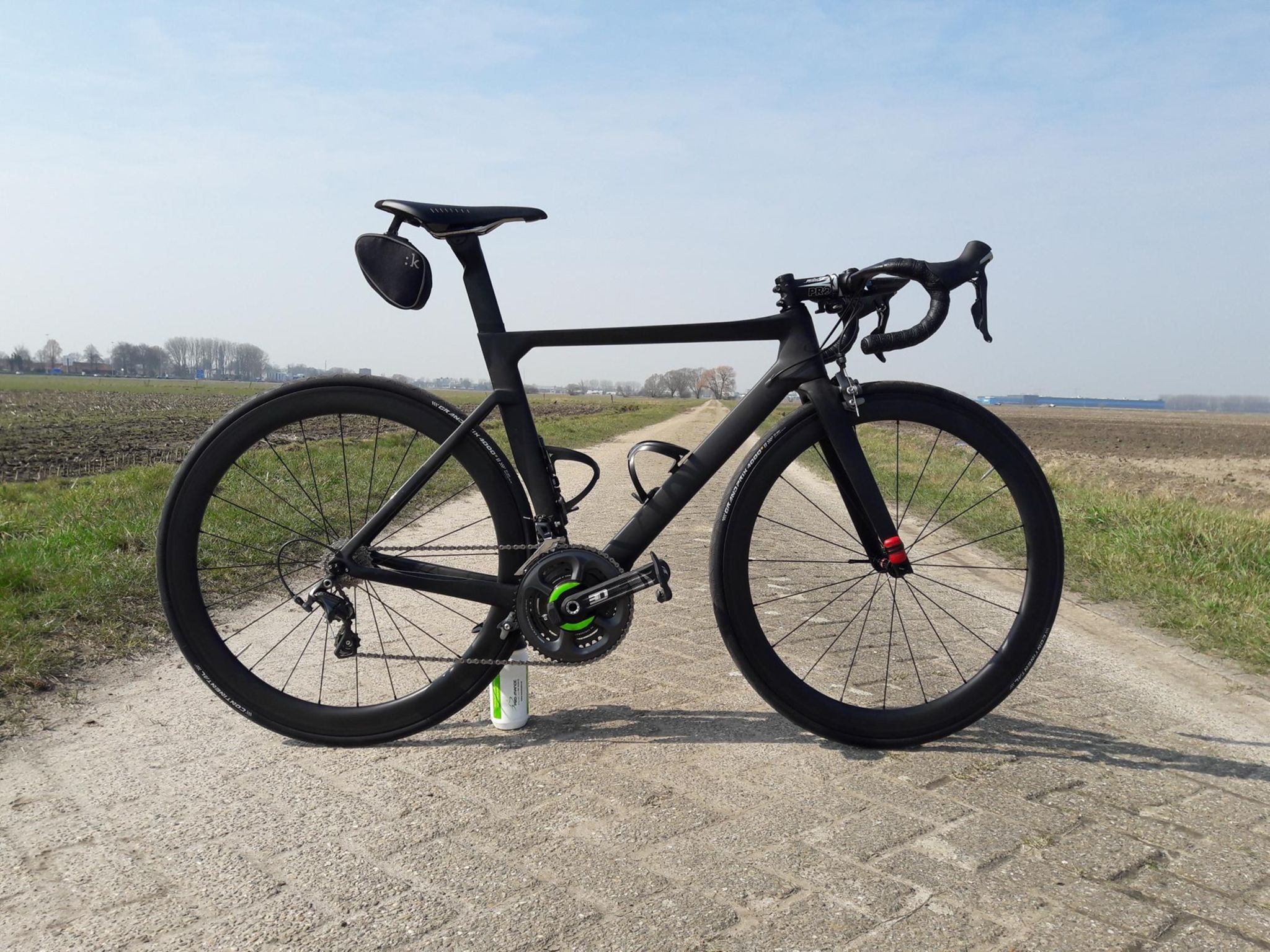

Hierbij mijn FM169 (aka Avenger R8). De wielen zijn Farsports 50*25mm met Novatec naven. Verder afgemonteerd met Ultegra, Power2max NG ECO vermogensmeter en Ritchey WCS Carbon Streem II stuur. Rijd nu al anderhalf jaar op het frame en een half jaar op de wielen en ben er erg blij mee. Doet niet onder aan mijn vorige fiets (giant TCR advanced 2010). Uiteraard is hij super stijf en elke trap is raak bla bla bla...
