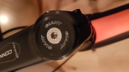

Vandaag is mijn nieuwe Giant geleverd en heb direct een fijne eerste rit gemaakt, alles helemaal top, op één ding na: de expanderbout. Deze is van pisbakstaal kwaliteit en heb deze nota bene met de momentsleutel dol gedraaid (zie foto) ik ga deze niet meer aanraken totdat ik een nieuwe bout heb. Wie weet wat voor bout dit is?

M6 5mm inbus.
Geen domme vraag, wel dom van Giant. Heel licht aandraaien.

klimmer schreef: 22 feb 2019 19:01 M6 5mm inbus.
Bedankt voor je snelle reactie. Zal binnenkort dan even naar de bouwmarkt, nu weet ik welke ik nodig heb iig.

DeeJeeEric schreef: 22 feb 2019 19:28
Neem dan wel eentje van roestvaststaal, bij een goede ijzerwinkel heb je meer kans.!

Gebruikersavatar klimmer 22 feb 2019 19:50
Het aandraaien doe je dus met de stuurpen los! kun je nooit forceren.

Sleutel in de juiste maat van goede kwaliteit (dus pasvorm) scheelt ook veel...

Domme vraag;
Zit hier niet een expander onder die op moment aangehaald moet worden?
(en dus topcap alleen maar aantrekken tot de speling weg is...)
Oh ja; kwaliteit bouwmarktspul waarschijnlijk minder dan dat van Giant ;) (lijkt me overigens ook geen standaard inbusbout)

Heb je niet een imbus gebruikt in een torq bout?

daniel1975 schreef: 22 feb 2019 21:06 Heb je niet een imbus gebruikt in een torq bout?
Dan zou het niet een domme vraag maar een domme actie zijn :lol:

Wie een topkapboutje weet te mollen met een momentsleutel mag toch wel sen " spanner monkee" genoemd worden, ....
