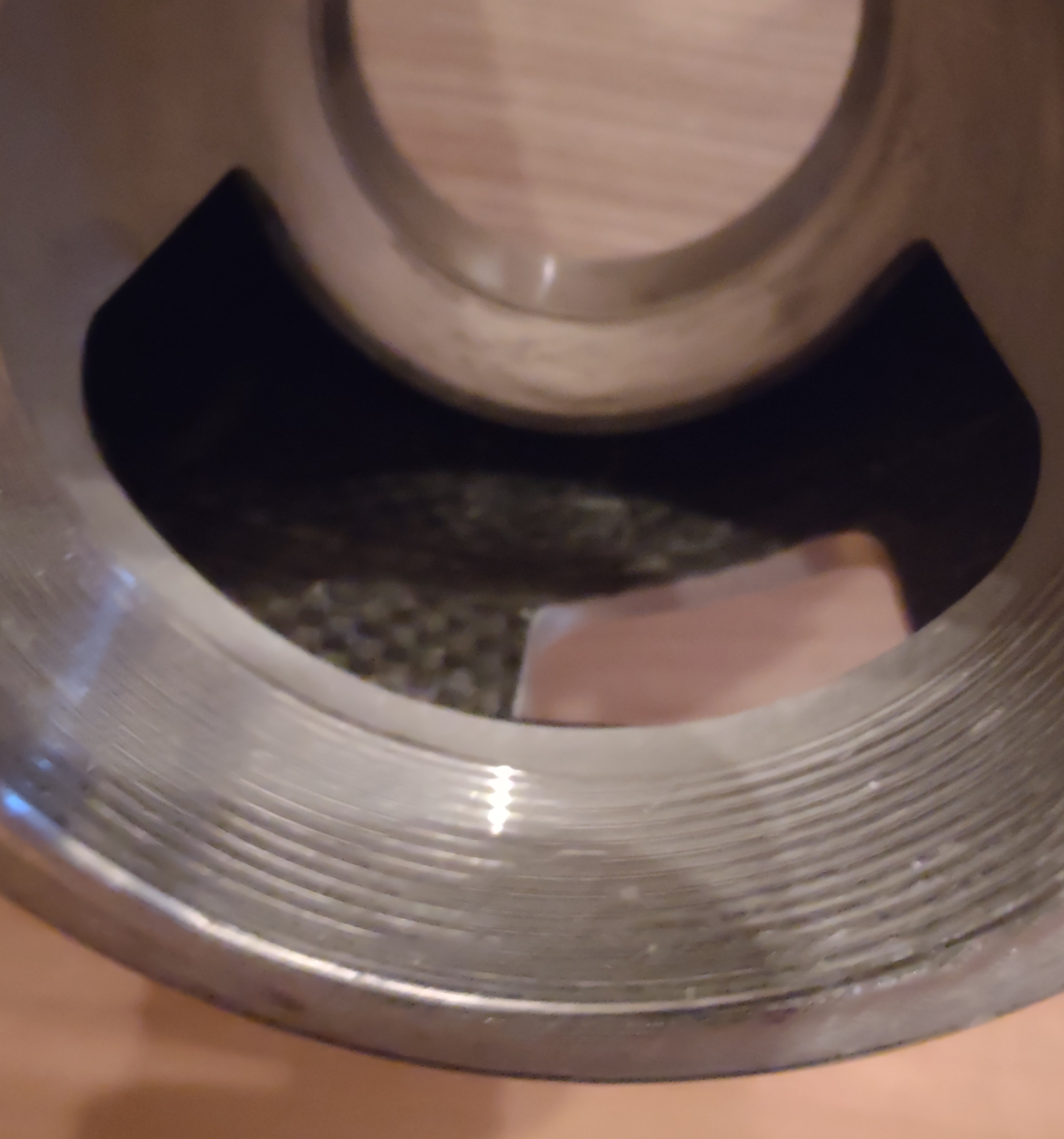

Ik probeerde vanavond de trapas als proef even te monteren. De non-drive side ging er zo in. De drive side heeft wel iets overtuiging nodig. Zeg maar dat ie al handvast loopt na 1 omwenteling. Met de cup van Chris King. Als ik een passende cup van Campa pak dan kan ik die er wel verder indraaien. Ook niet helemaal want op een gegeven moment loop je vast op de op de draad aangebracht zekering tegen het loslopen.
Nu een passende bracket tool besteld. Lekker handig dat ik er even vanuit ging dat een standaard Campa of Shimano tool ook ging passen.... Zodra de tool binnen is nog maar eens voorzichtig aan de drive side wagen.

Woutoro32 08 mar 2023 23:22
leon1 schreef: 08 mar 2023 22:13 Ik probeerde vanavond de trapas als proef even te monteren. De non-drive side ging er zo in. De drive side heeft wel iets overtuiging nodig. Zeg maar dat ie al handvast loopt na 1 omwenteling. Met de cup van Chris King. Als ik een passende cup van Campa pak dan kan ik die er wel verder indraaien. Ook niet helemaal want op een gegeven moment loop je vast op de op de draad aangebracht zekering tegen het loslopen.
Slim. Niet iets zomaar forceren. Kapot maken zou zonde zijn

leon1 09 mar 2023 00:05
Wat jij zegt inderdaad. Niet 'twee keer meten en dan eenmaal zagen' maar tien keer passen en dan eenmaal monteren.
