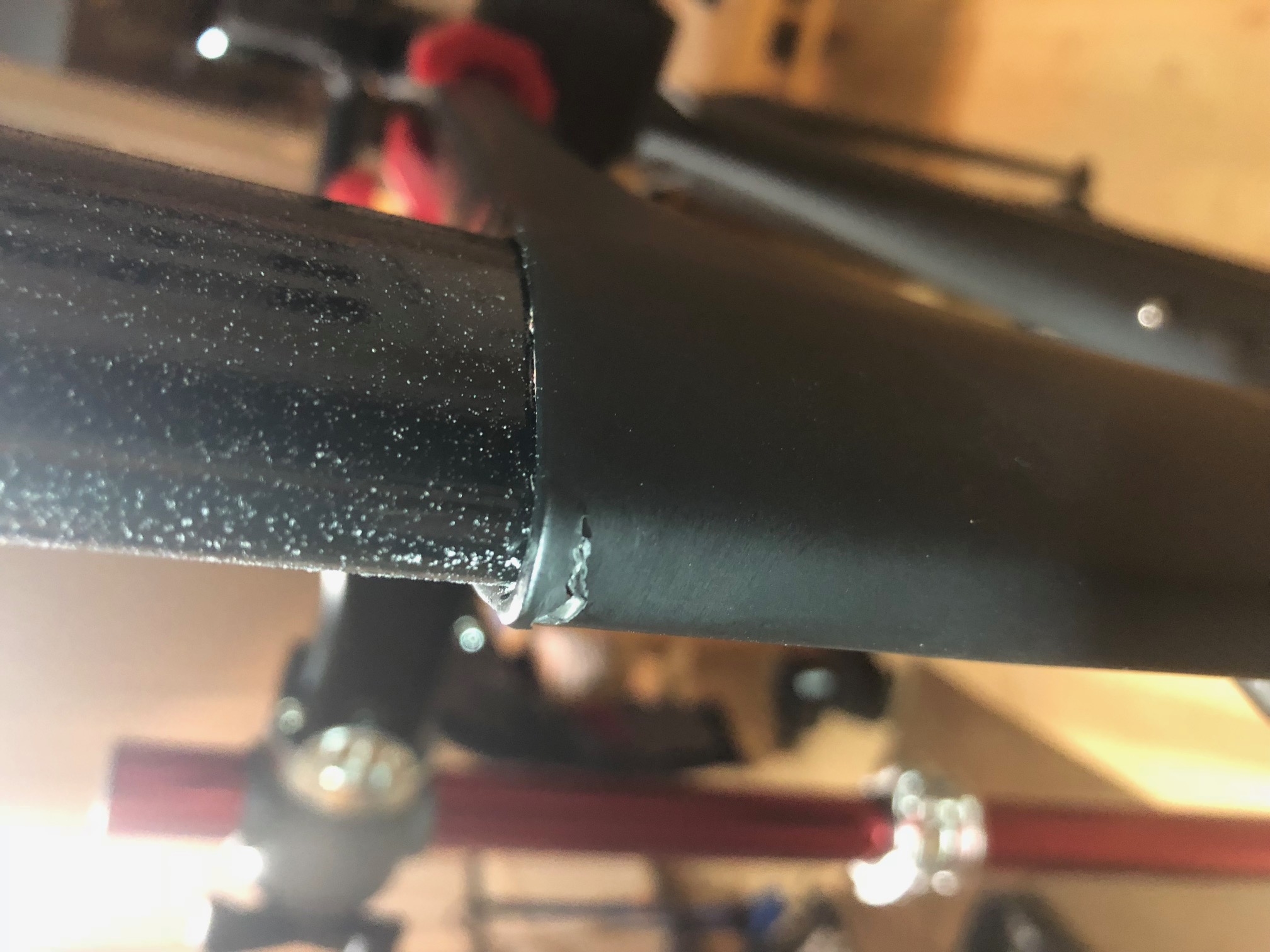

Bij inspectie van het frame kwam ik er echter achter dat er een scheurtje zat aan de bovenkant van de buis waar de zadelpen in gaat. Heb contact opgenomen met Chris en die was het ermee eens dat dat gerepareerd moet worden. Hij vroeg of ik dat lokaal kon laten doen. Heb daarvoor bij 2 carbon herstellers een prijsopgave gevraagd en dat doorgegeven aan Chris. Hij vond dat te duur en vroeg of het niet goedkoper kon.
Ik heb geantwoord dat het niet mijn probleem is en het frame in garantie valt en hij met een goede oplossing moet komen of de reparatie kosten moet vergoeden. Daarna heb ik niets meer van Chris vernomen.
Bij de reviews van het frame kan je mijn beoordeling zien met een foto waarbij je kan zien dat het een productie fout betreft. De cabon layer waar de breuk zit is duidelijk dunner dan de rest van de buis. Ik hoop dat Chris nog met een oplossing komt maar reken niet op een snelle afhandeling als je problemen ondervindt met je aankoop daar.

Hoe snel was snel geleverd?
En hoe lang wacht je al op een oplossing?
Zelf moet ik zeggen dat de barst op de foto niet duidelijk is. Ik zie niet het verschil tss 'barst en ' niet zo mooie binnenafwerking' carbon.
Dit is de buitenkant. Duidelijk een barst/scheur.
Fiets was met ongeveer 2 weken binnen. Kreeg eerst altijd binnen een dag een reactie, nu al 3 dagen niet. Hoop dat het wordt opgelost maar kreeg nav de laatste mailtjes een beetje het gevoel dat hij er onderuit probeert te komen.
