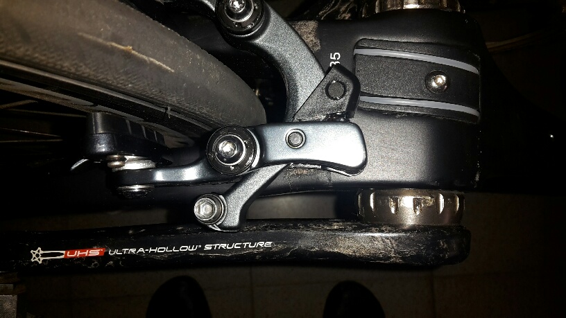

bij monteren van mijn BXT frame stuit ik op volgende probleem met de X-brakes. X-brake raakt traparm. Heb campagnolo record als groep.

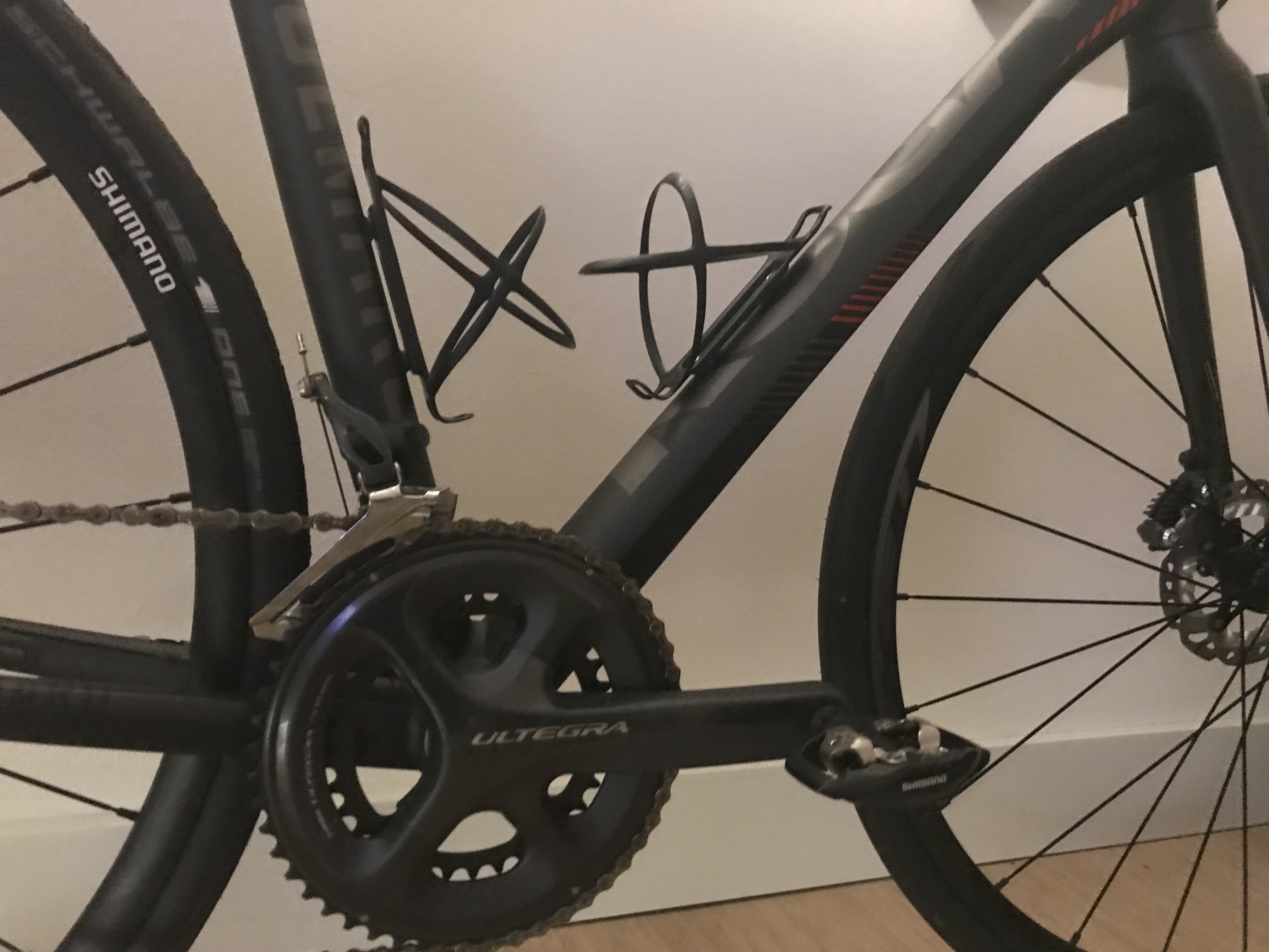

Gebruikersavatar havana 14 jan 2018 19:55
Herkent iemand dit frame?
JoostG
Berichten: 2893
JoostG 14 jan 2018 20:17
Ik vond hem meteen herkenbaar, en heb net staan kijken naar mijn R-016. Volgens mij gaat het om hetzelfde frame. Ik twijfel nog over de onderbuis. Het lijkt of de 'knik' van boven naar beneden doorloopt, en dat is niet het geval van bij de R-016. Maar het kan ook heel goed lichtval zijn.
insta #gravelgremmen
Gebruikersavatar havana 14 jan 2018 21:08
Heeft de jouw ook een rem onder het bracket?
Berichten: 43455
Gebruikersavatar daniel1975 14 jan 2018 21:14
Door de kleur en de plaatsing van de rem doet het denken aan een goedkope rip-off van de V1-r.
Lelijk stuurlint by the way.
