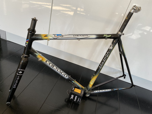

Ik heb voor mijn C40 gekozen voor een -15 graden stuurpen om ervoor te zorgen dat het netjes horizontaal gemonteerd kan worden. Ik vond die omhooog wijzende pen storend. Bij Bike-Components vorig jaar gevonden en de logo's met aceton eraf gehaald. Wel voor het Colnago-effect nog een decal van de handtekening van Ernesto erop geplakt :mrgreen:

De stuurpen vond ik ook storend op klassiek frame met horizontale bovenbuis. -15 of -17 graden lost dit op!

Vieux chnoque schreef: 21 nov 2022 21:06 De stuurpen vond ik ook storend op klassiek frame met horizontale bovenbuis. -15 of -17 graden lost dit op!
Zie maar eens iets moois te vinden in -17º of - 15º . Zelf ben ik ook wel gecharmeerd van de ITM millenium Over die een -10º heeft en door Team Rabo ook gebruikt werd. Affijn we hebben nog heel de winter, wel alvast een 27.2mm ITM Millenium pen gevonden. Ook nog een NOS PZ racing 3K carbon zadelpen gevonden met 12mm setback, en een ITM millennium 100mm stem.
Misschien ga ik de zadelpen van Colnago eens onder handen nemen. De kop er af zagen en kijken of ik een donor pen kan vinden van welk merk ook waarbij de binnen diameter hetzelfde is en dus de kop over kan zetten ( 2 componenten lijm of epoxy ) en dan weer een goede pen heb. Nu heb ik ook niets aan de Colnago zadelpen.

Die Colnagopennen leveren goed geld op. Verkopen en dan voor een paar Euro wat decals kopen of een logo laten spuiten op een leuk pennetje. Dat is wat ik zou doen, denk ik.
De stuurpen die ik heb is overigens een Salsa: https://www.bike-components.de/en/Sals ... em-p38817/
Mooi slank pennetje zonder poespas en de logo’s gaan er met aceton makkelijk af. Die-cut decal van de handtekening had ik via eBay uit Spanje voor een habbekrats.

@Sillah75: nu heb ik ook niets aan de zadelpen, aangezien ie drie cracks heeft in de aluminium kop. Ik weet wat ze kosten en dat ze zeldzaam zijn ( ik zoek er nog eentje ).
De kop zal ingelijmd zijn , en lijkt verrekt veel op de ITM zadelpen kop van de Millenium. Dus wie weet als donorpen of zo, wie weet 🤷🏻‍♂️
