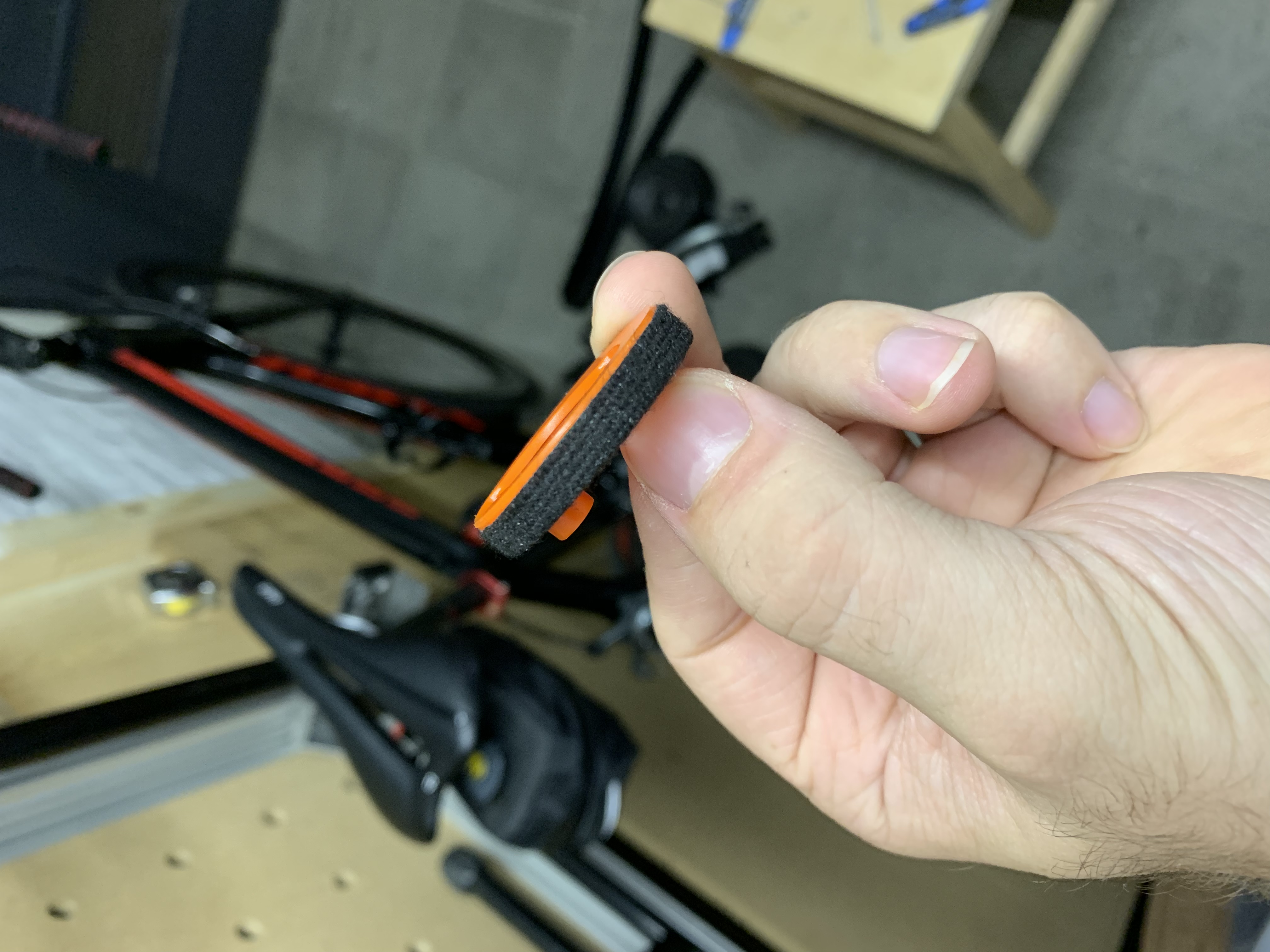

Hier ook op twee fietsen behoorlijk gekraak met een nieuwe Hidemybell.
Gekraak wordt inderdaad veroorzaakt door de adapterring welke in de mount geschroefd zit.
Oplossing; belletje met kruiskop demonteren, dan met twee inbus schroefjes de adapterring demonteren.
Heb vervolgens een stoftape (verkrijgbaar bij autospeciaalzaak) rondom de adapterring geplakt en terug gemonteerd.
Alle geluid is verdwenen :)
Kanttekening; wel jammer dat dit bij een dergelijk ‘premium geprijsd’ product optreedt. Lijkt me huiswerk voor de fabrikant, zeker daar ze bekend zijn met het probleem!
