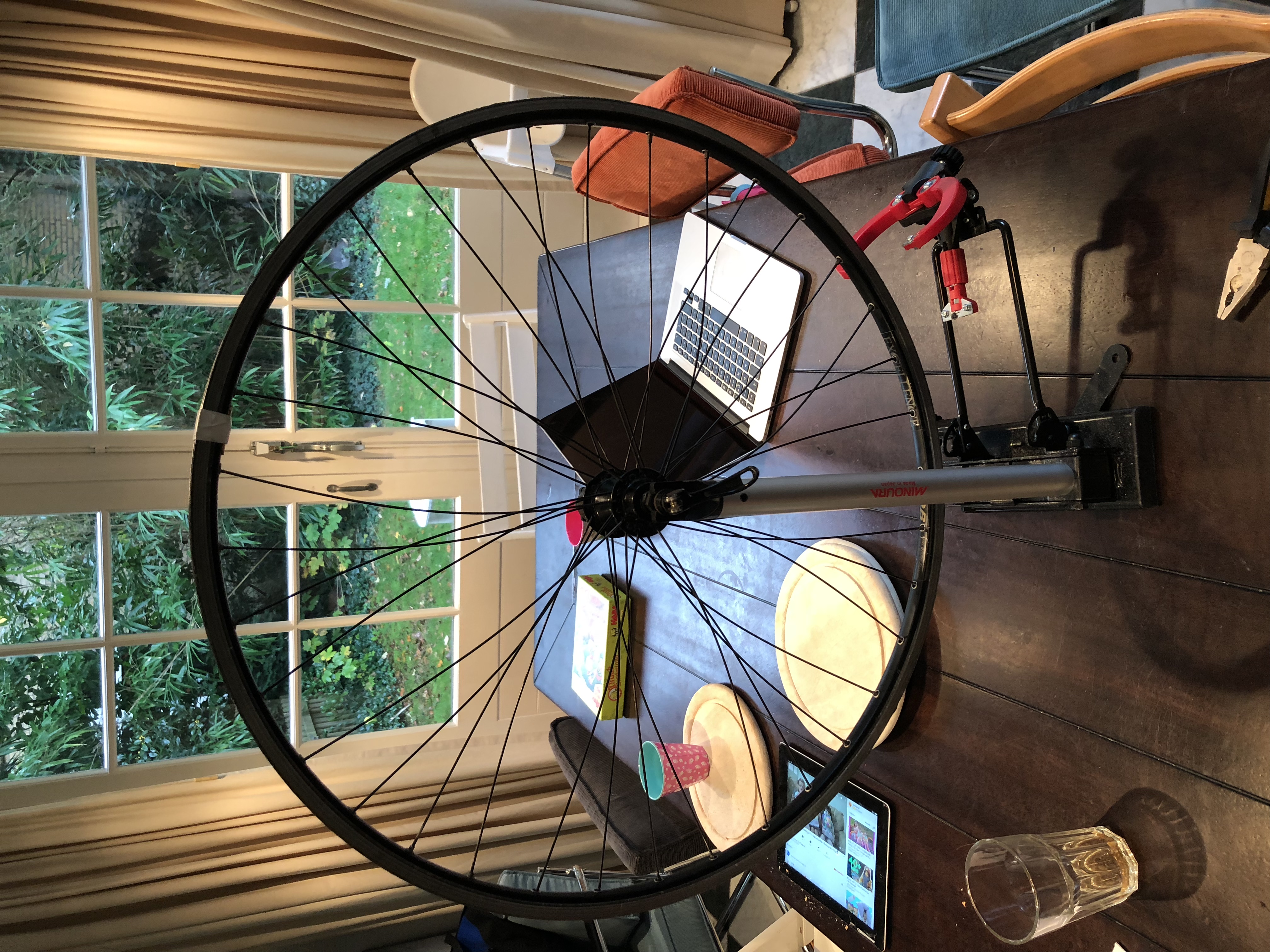

Vandaag een begin gemaakt met het opnieuw inspaken. Hierbij het stappenplan van Roger Musson gebruikt.
Bij het demonteren had ik de spaken links en rechts apart gelegd maar kennelijk is er toch eentje van de ene stapel in de andere terecht gekomen waardoor ik nu zit met een in ieder geval één spaak die te lang is. Ik vrees dus dat de boel weer uit elkaar moet, maar dat is niet erg want al doende leert men!

@havana, waarom zit dat tape om de velg ?

Gebruikersavatar havana 03 nov 2017 19:44
Om het ventielgat te markeren.

Als het puur voor de oefening is, lijkt een foutje in spaaklengte me weinig bezwaarlijk. Strak trekken lukt vast wel.
De foto suggereert dat de spaken rond het ventielgat kruisend verlopen, alsof het patroon een spaakgat verschoven is. Maar misschien vertekent de hoek. Een kruisende spaak bij het ventielgat zou voor mij wel reden tot herspaken zijn.

Keezx 03 nov 2017 21:03
Goed gezien, dat lijkt inderdaad niet goed.
Schoonheidsfoutje....enige invloed op de bruikbaarheid heeft het niet.

DvanW 03 nov 2017 21:11
Bij het oppompen van de band kunnen de spaken zo in de weg zitten. Cursus nog niet gehad?
Gebruikersavatar havana 03 nov 2017 21:19
Cursus nog niet gehad, moet het voorlopig met het boek van Musson doen. Ook hij vindt dat t ventiel vrij moet liggen en het was me al opgevallen dat dit inderdaad niet echt gelukt was....
Volgens mij hebben jullie trouwens gelijk dus we gaan de boel opnieuw doen, kan ik meteen even de spaken nameten.
Geeft erg veel rust om met een wiel van 10€ te prutsen trouwens...

Keezx 03 nov 2017 21:25
Ook met dure onderdelen kan je het gewoon overdoen hoor.
Spaaklengten verhaspeld is me zelfs recent nog wel eens overkomen, so what, begin je gewoon overnieuw...
1e spaak altijd naast het ventielgat dan komt de rest (bijna) vanzelf goed...

Gebruikersavatar havana 04 nov 2017 07:05
Ik vraag me dan af waar het fout gegaan is want als je de eerste foto bekijkt dan zie je dat ik wel degelijk naast het ventielgat begonnen ben.
Any thoughts? Wellicht zou het kunnen liggen aan het type velg (Musson noemt dit type 1 of type 2, moet eerlijk zeggen dat ik niet gecheckt heb vooraf).
Gebruikersavatar havana 04 nov 2017 08:21
Poging 2.
