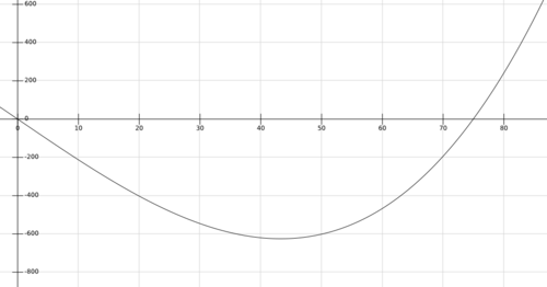

Dit klopt niet helemaal, het vermogen dat de remmen moeten weg remmen loopt immers eerst op met de snelheid. Een klein voorbeeld waarbij rolweerstand verwaarloost is:53x11 schreef: ↑14 jul 2017 23:17
Dit is slechts een voorbeeld om inzichtelijk te maken dat je snelheid hoger op laten lopen je remmen minder belast (de paradox die ik eerder noemde). Als er geen wrijving zou zijn, dan zou je na 10 km ongeveer 5100 km/uur fietsen (voor de mee rekenaars: 3.6 x (2 x 10 x 100 x 1000)^(1/2) ).
Elke terminale snelheid onder de 5100 km/u betekent dat je remmen minder hoeven te dissiperen wanneer je de snelheid op laat lopen.
Fietser A is 80 kg (compleet) boven op een berg met een 10% afdaling. De potentiële energie die vrij komt is m*g*v. Waarbij v de verticale snelheid is. De luchtweerstand van A is 1/2*rho*CdA*v^3 met typische waarden voor rho (1.2) en CdA (0.3). Wil je een constante snelheid v rijden in een afdaling dan moet het verschil tussen de vrijkomende potentiële energie en de luchtweerstand 0 zijn. Dit kan enkel door te remmen met dit verschil in vermogen (of bij hoge snelheden bij te trappen).
De bovenstaande grafiek laat het verschil in vermogen zien. Op de x-as staat de snelheid. Op de y-as het verschil in vermogen tussen de vrijkomende potentiële energie en de luchtweerstand.
Duidelijk is dat constant 40-45 km/h rijden op een 10% helling het meeste vermogen van de remmen vraagt. Boven de 75 km/h moet je dan juist weer bij trappen.

Beste bve. Dank je voor de berekening. Zeer inzichtelijk en helder. Het gaat dus om de hoeveelheid energie die je via de remmen "vernietigt" en de hoeveelheid die je op andere manier "vernietigt". Waarbij "vernietigt" staat voor omzetten in warmte of in slijtage van remblokken. Slepend remmen verlegt de balans naar vernietiging door de remmen en afwisselend remmen verlegt de balans naar vernietiging door luchtweerstand. En dit verklaart daarmee ook waarom de profs wel met Carbon kunnen dalen in de bergen. Niet omdat ze zoveel beter sturen of remmen, maar omdat ze zoveel harder naar beneden gaan omdat ze wat minder rekening hoeven te houden met andere weggebruikers. En dus veel minder afhankelijk zijn van hun remmen.
