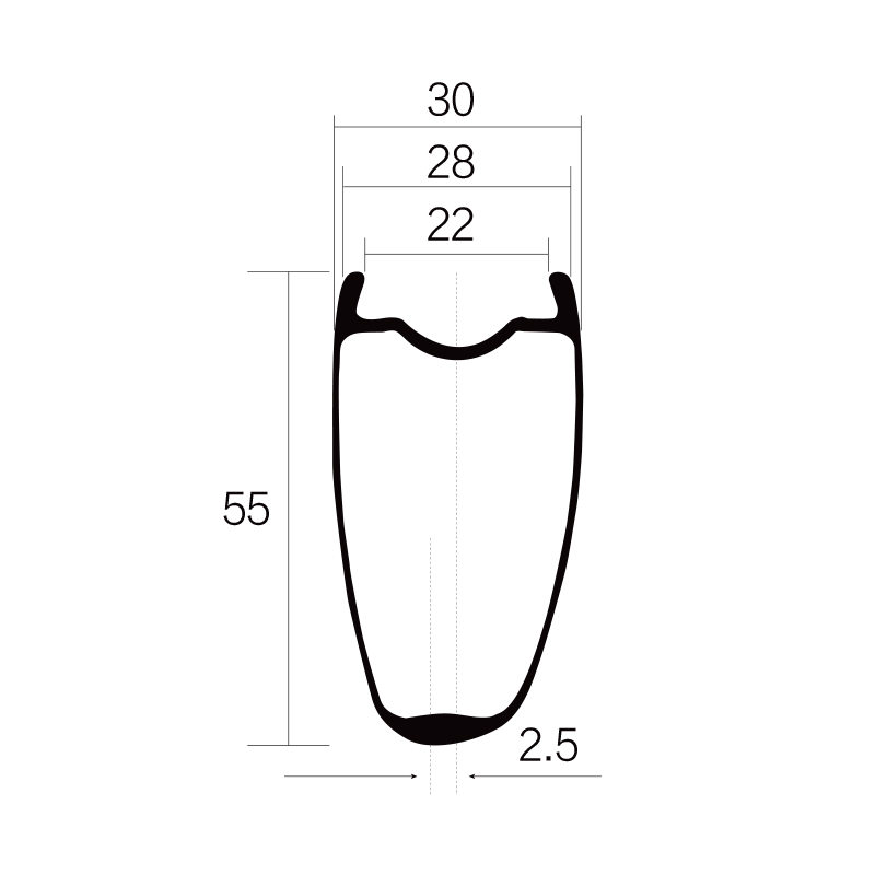

Nee hoor ; gewoon 25mm Schwalbe Pro One Tle op de Zipp 404FC Hookless( 23mm intern) ; vallen wel als 27.5mm werkelijk opgemeten. 4.2 Bar vooraan en 4.4 Bar achteraan.
Op mijn Old School Scott Foil 26mm Pirelli P Zero TLR op Hunt Aerodynamicist hooked ( 20.5mm intern) ; en die vallen 26.6mm gemeten. 4.4 Bar en 4.6 Bar meestal. En beide sets zijn tubeless met Stans Notubes sealant.
Al dat moderne gedoe allemaal :lol:
Die hookless mogen toch max op 4 of was het 5?

Hangt van de fabrikant af de mijne mogen op 90psi
6.2. Bar bij 28mm. Maar ik heb de beste hookless velgen al zeg ik het zelf 😀
Midhook design, geen haak, maar de opstaande rand staat iets naar binnen.
Let op dat de maximale spanning lager word als de band breder wordt.
Circa 0,1 bar lager per mm bredere band.

@kornuit : Zipp zegt 73 PSI wat volgens mij 5.03 Bar is. Dus ruimte genoeg, en de banden vallen prima op de velg.

Zat even op de site van Giant te kijken, maar daar wordt ook rond 5 bar geadviseerd (al voelt dat met 22.4mm intern en 25mm banden, wel erg hard op de weg). 4.5 bar is wel voldoende ook bij mij.
