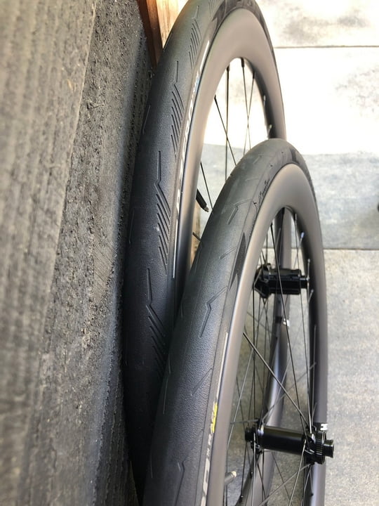

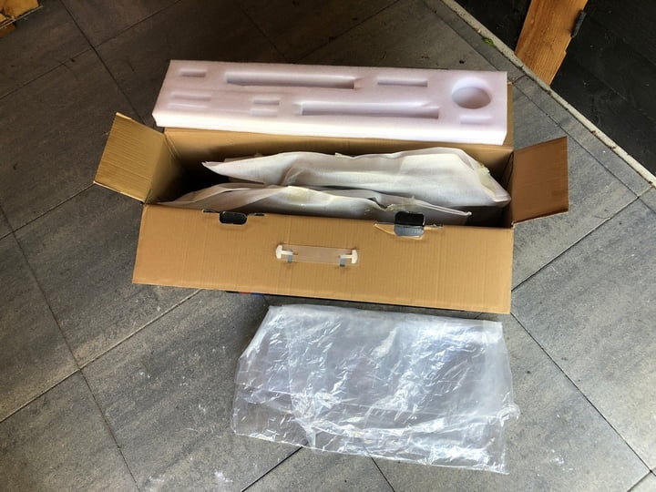

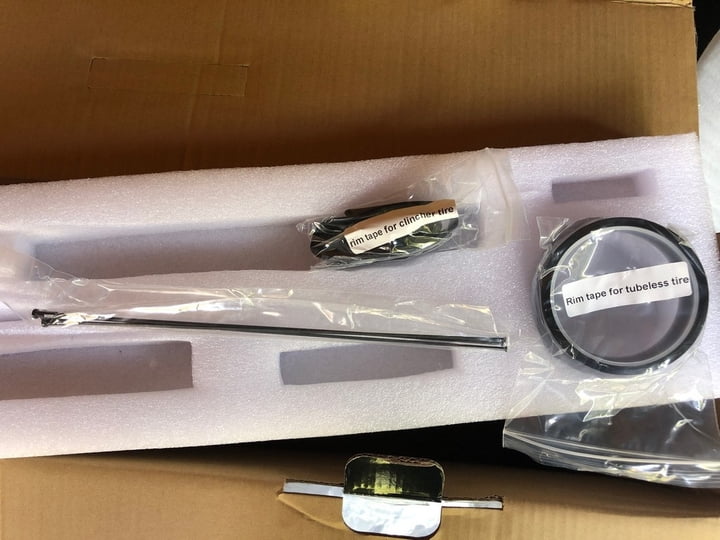

Omdat niemand hier een duidelijke uitpak reportage had gedaan (tenzij ik er overheen gelezen heb) en het vandaag lekker weer is heb ik de moeite genomen alles vast te leggen.
Het is een duidelijke CSC doos:

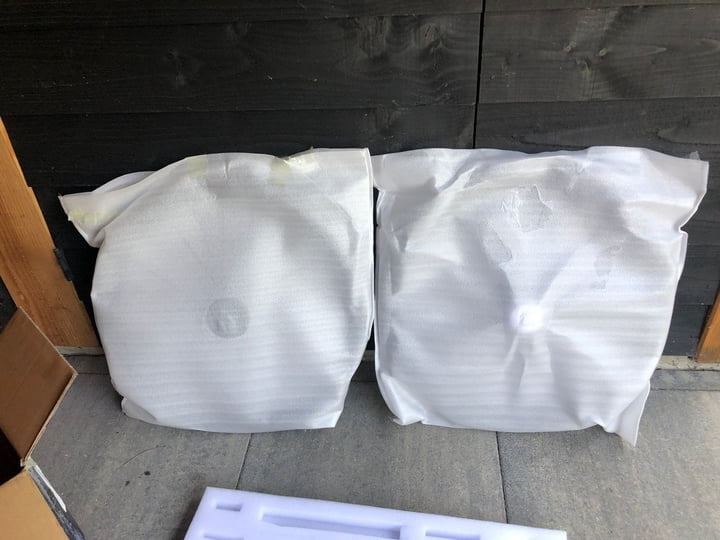

Omdat ik van de week bij ontvangst de wielen al had bekeken heb ik de plastic zakker er niet weer omheen gedaan maar elk wiel zat dus ook nog eens extra in zo'n zak.
Compleet met 3 extra spaken+nippels, velglint en tubeless tape.
De platte Aero spaklen zijn hier goed te zien:

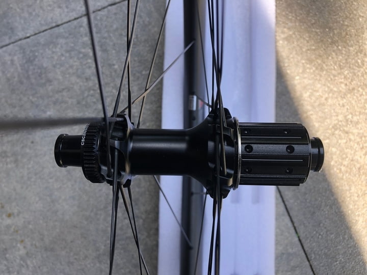

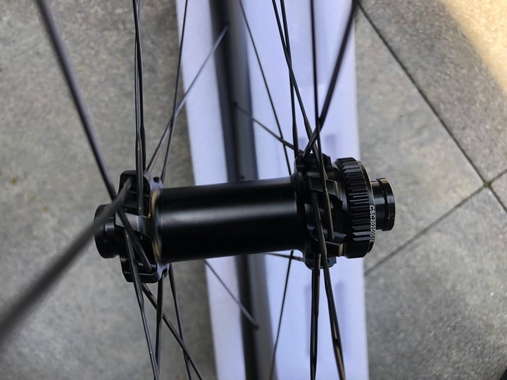

Aan de tekst op de naaf is ook duidelijk af te lezen dat het CSC naven zijn en suggereert dat de productiedatum 16-05-2025 is geweest.

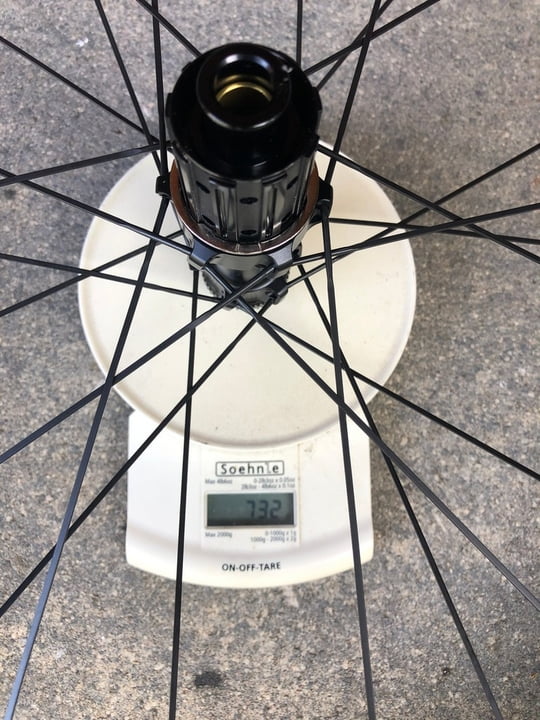

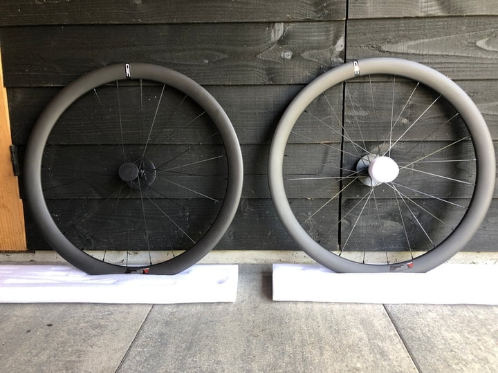

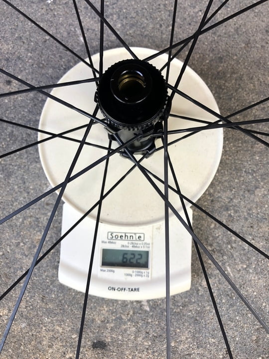

Gewicht van de wielset: totaal 1354 gram
Het voorwiel:

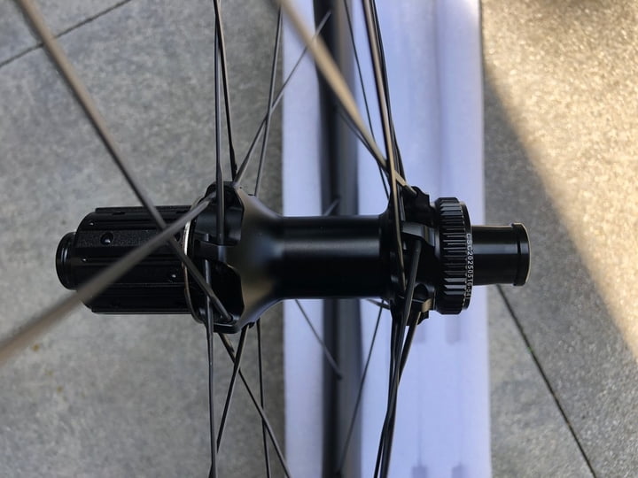

Het achterwiel:

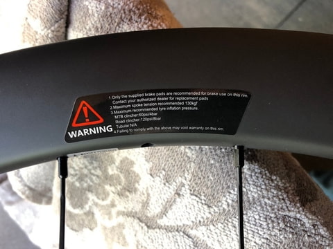

Deze sticker vond ik maar lelijk maar kwam er clean af.

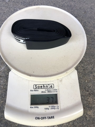

Twee velg linten samen:

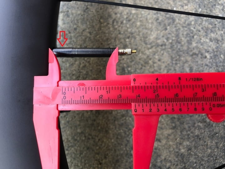

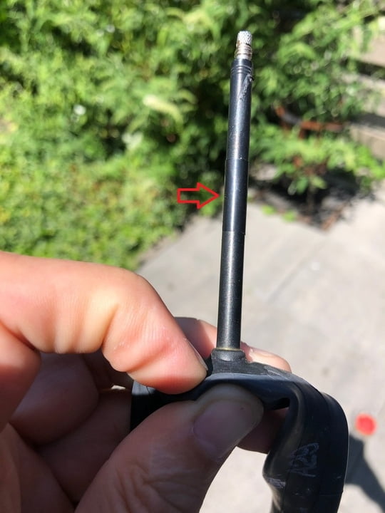

Om het rammelen van het ventiel tegen te gaan heb ik bekeken tot hoever het ventiel binnen de velg zou blijven en een laagje elektriciteit tape om het ventiel gedaan.
Bij het voorwiel maar 1 rondje tape maar merkte dat er nog best ruimte op zat en kan zodoende nog steeds rammelellen alhoewel iets gedempt.
Bij het achterwiel heb ik de tape 2 rondjes om het ventiel gedaan en die paste strak door het gat, ik moest zelfs iets duwen.
Het ventiel steekt dan nog 39mm boven de velg uit, dit zijn Pirelli Roadtube met 80mm profiel.

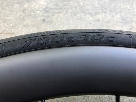

De banden zijn 30 mm breed, maar vallen op deze velgen 30,6 mm breed.
De door mij gemeten binnebreedte van de velg is trouwens geen 23 mm maar 22,5 mm.

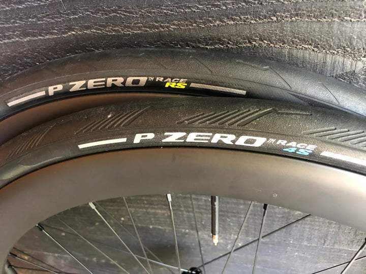

Op het achterwiel heb ik de 4S (all-season) versie voor iets meer lekbescherming en op het voorwiel de RS voor maximale grip. Ik ben wel een mooi weer fietser dus ga er niet in weer en wind mee op pad alhoewel je natuurlijk altijd een keer nat kan regenen.

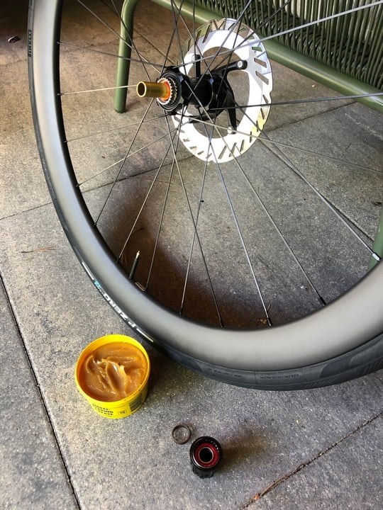

Ik heb de 2 helften van de ratchet voorzien van een beetje kogellagervet om het geluid te dempen, van mij hoeft het allemaal niet zo hard en nu is de ratchet een stuk stiller.

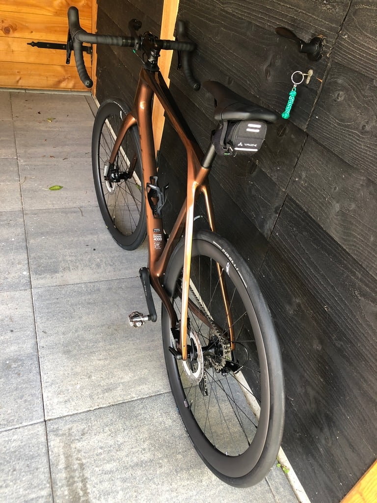

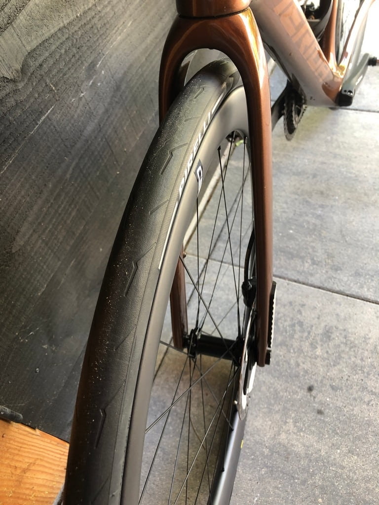

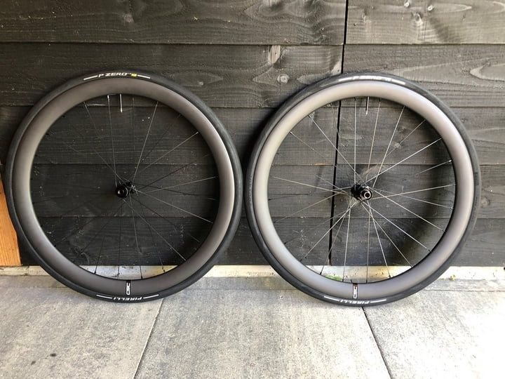

En dan is dit het eind resultaat.

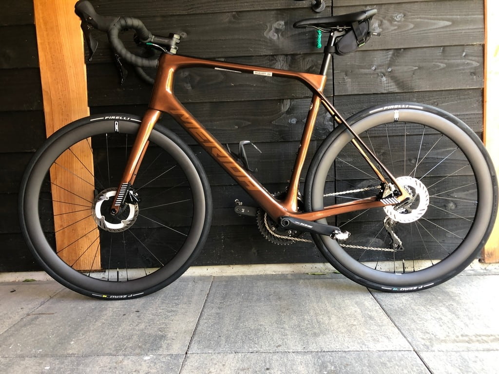

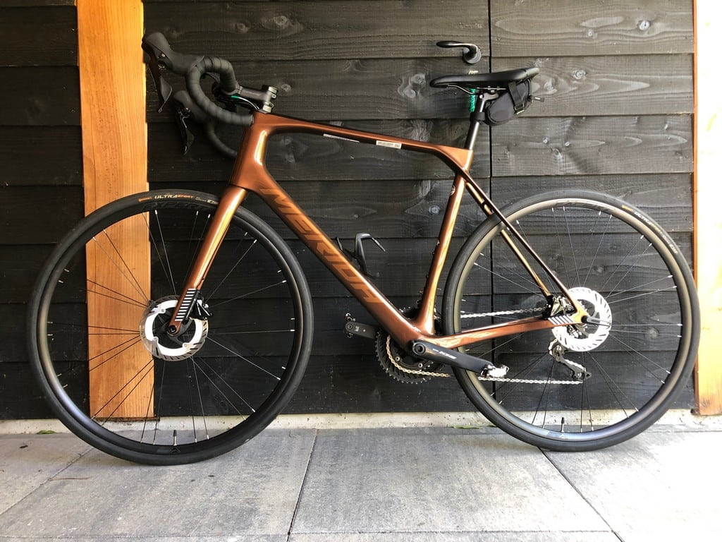

Met de originele wielen:
Nieuwe wielen:
Ik ben erg tevreden over het eindresultaat, de 45mm hoge velgen passen er prima bij en op een Edurance racer hoeft het ook allemaal niet zo hoog en de dikkere 30 mm banden passen er nu ook helemaal perfect bij.
Het voorwiel:
Het achterwiel:

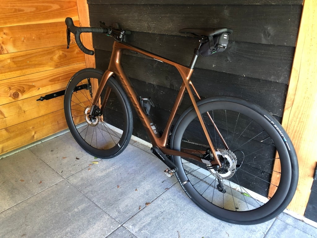

Nieuwe wielen:
