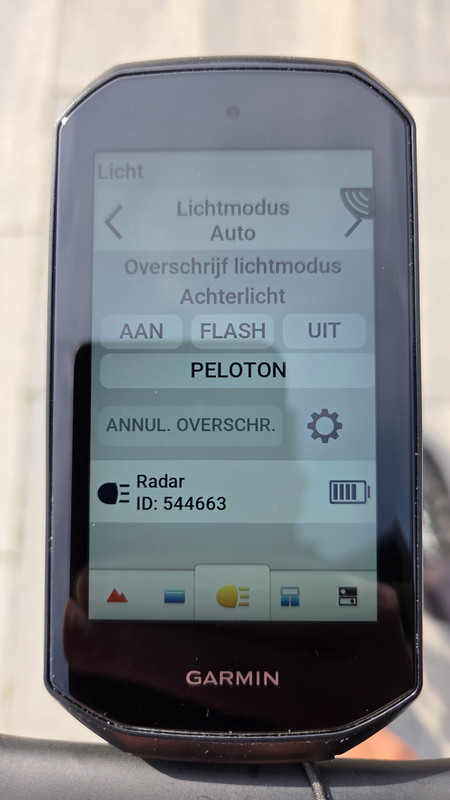

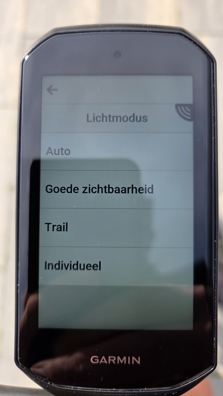

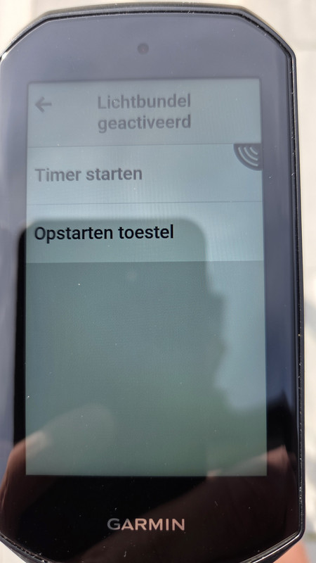

Deze schermen heb je op een garmin. Hiermee kan hem de verschillede modi zetten en ook met een timer functie.
Dit kan je ook gewoon simpel rijdend doen, mocht het ineens donkerder worden dan je verwachtte oid, tunnel etc.

Die laatste twee heb ik niet op mijn 530, maar ik kan daarmee wel de standaard modi (inclusief licht uit) instellen. Het uitzetten van het knipperen bij de standaard modi, kan ik wel via de Varia app op de telefoon.
