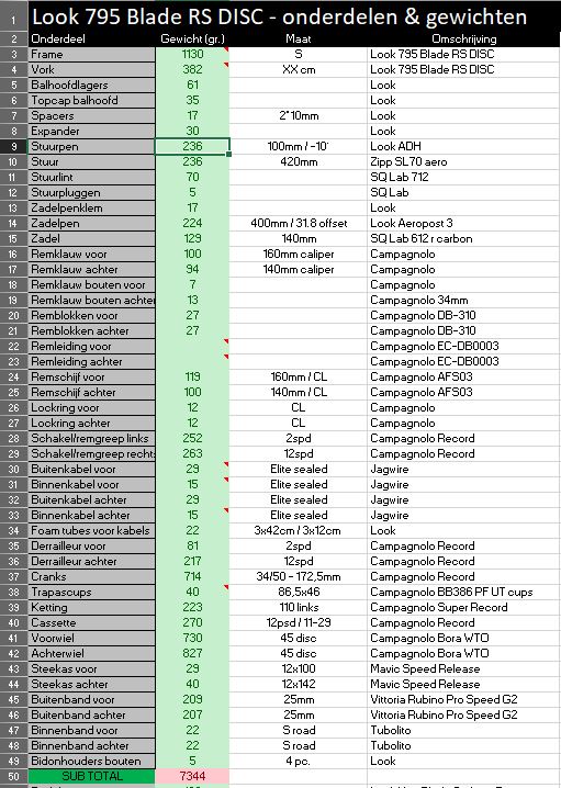

Dank u allen voor de positieve reacties. Nu op naar de eerste rit! En de achterrem nog goed afstellen....dat krijg ik even niet goed voor elkaar. Hij blijft een klein beetje slepen (echt minimaal gelukkig). Eerst maar eens een rit maken zodat alles op elkaar ingespeeld raakt en dan nogmaals kijken.
Hoe zit het dan met de onderden en de gewichten? 'Nerd-mode' aan :mrgreen: :
Kale fiets:
En rijklaar:

raven14 schreef: 30 mei 2022 08:22 Heel mooi geworden! Kleur is fantastisch, frame is heel mooi vormgegeven en de afmontage steengoed.
1 puntje van kritiek is voor mij de zadelpen... die dikte in combinatie met de setback is niet mijn ding, maar misschien valt dat IRL mee.
Benieuwd naar het gewicht.
Voor het gewicht zie de bovenstaande post ;)
En voor wat betreft de zadelpen, op de foto komt het anders over dan in het echt. Op de foto is de verhouding een beetje zoek. Zal wel aan mijn camera van mijn mobiel liggen. Het lijkt op de foto dat de zadelpen ook veel verder uit het frame komt dan in het echt.

7.6kg dus zoiets, rijklaar (-bel, zadeltas, fietscomputer en cadans/snelheidsmeter). Dat valt me niet tegen.

Dank en ik ben het met jou eens. Een radiaal gespaakt voorwiel is mooier. En het gewicht is prima al zeg ik het zelf. Zeker als je kijkt naar o.a. de stuurpen (waar je aan vast zit met dit frame) en alle vulringen die bij het balhoofd en de stuurpen horen. Maar het is nooit een weightweenie-project geweest. Ik wilde onder de 8kg rijklaar uitkomen en dat is gelukt. Het is mij meer te doen om een mooie evenwichtige opbouw. Zo heb ik ook gekeken naar de Bora's maar dan een maatje hoger. Maar als ik daar plaatjes van op internet zie dan is het geheel uit balans. Nu is de velg met de band zo'n beetje dezelfde afmeting als de onderste framebuis. En daarbij is 45mm beter te rijden met wat meer wind.

Mooi lijstje met de spes en gewicht, maar dat is papier....
Hang 'm eens aan de Unster dan heb je het werkelijke gewicht.
Berichten: 3632
leon1 31 mei 2022 08:54
Dank. Ik heb 'm nog niet aan de weegschaal gehangen inderdaad. Vanavond even doen.
