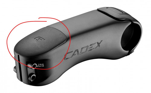

leon1 03 apr 2024 10:20
Dat zal moeilijk worden....
Moet stiekum ook wel lachen om deze stuurpen. Geen boutjes vooraan aan de bovenkant en een afgedekte topcap vanwege aero-redenen. En dan schroef ik er een computermount op met een Go-pro houder. :lol:

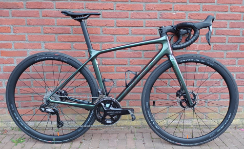

leon1 06 apr 2024 21:11
Leidingen ingekort na het wisselen van stuur en stuurpen. De Zipps zijn eruit en vervangen voor de DA wielen. Gewicht zoals afgebeeld met bel :mrgreen: 6,92kg.

leon1 06 apr 2024 23:32
Dank allemaal!
Ik was nog een beetje aan het rommelen met de manier waarom de leidingen lopen. De leiding voor is nu precies op lengte. Had misschien toch een cm meer mogen hebben. Maar goed, die leiding beweegt niet dus geen probleem. De leiding voor de achterrem kwam ineens achter mijn stuur vandaan in het zicht. Gelukkig heeft de bel van Knog ruimte om de leiding doorheen te vieren. Probleem opgelost.
Nu nog de vork inkorten. Maar dat komt pas als ik wat meer kilometers heb gemaakt. Verdere zijn de pedalen uit elkaar geweest voor een lik vet. Ik heb nog een revisie setje klaarliggen om het bewegende deel van het pedaal ook te vervangen. Deze hebben al flink wat kilometers gehad en ik heb wat bijgeluiden die dan hopelijk ook weg zijn.
