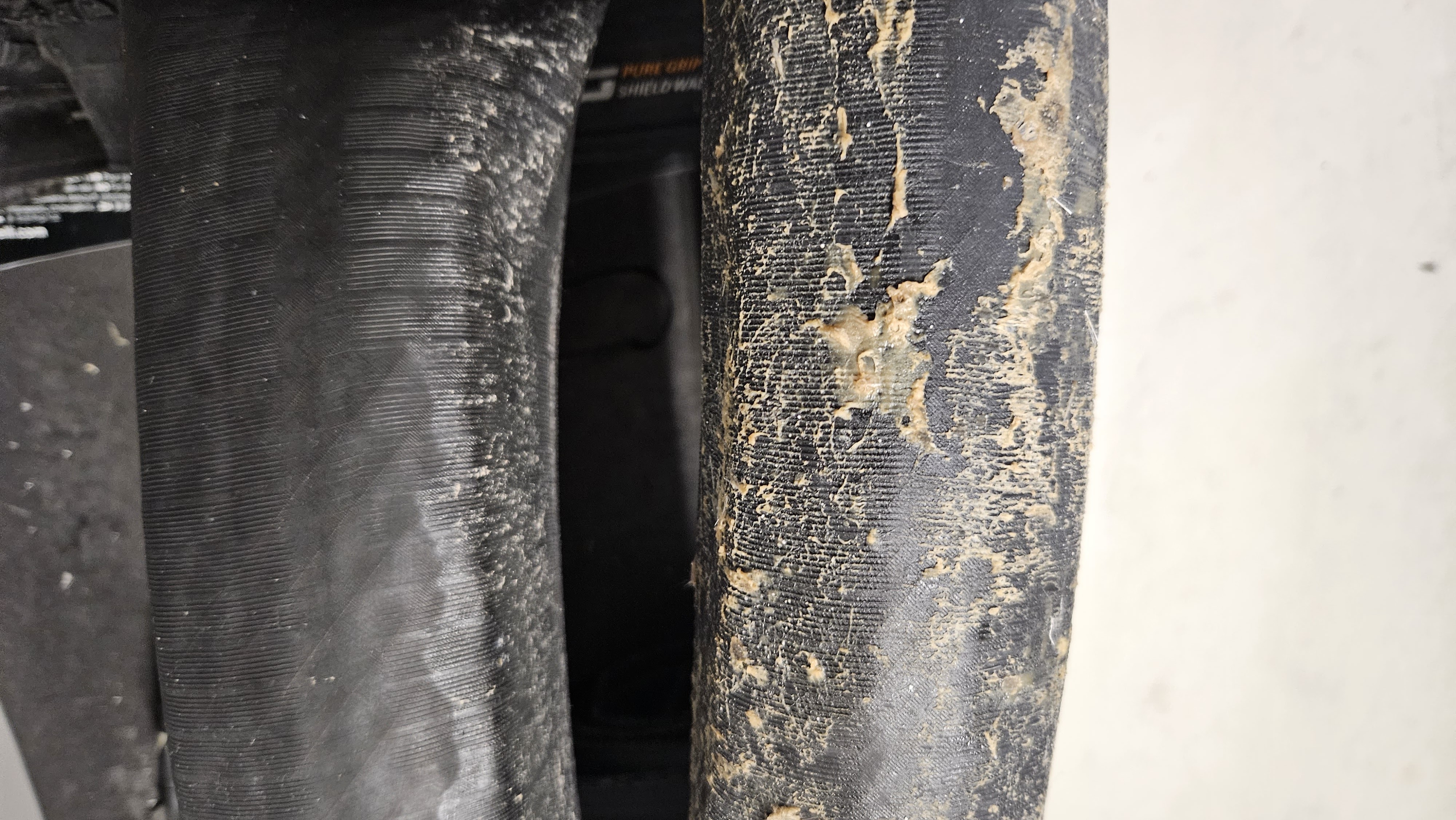

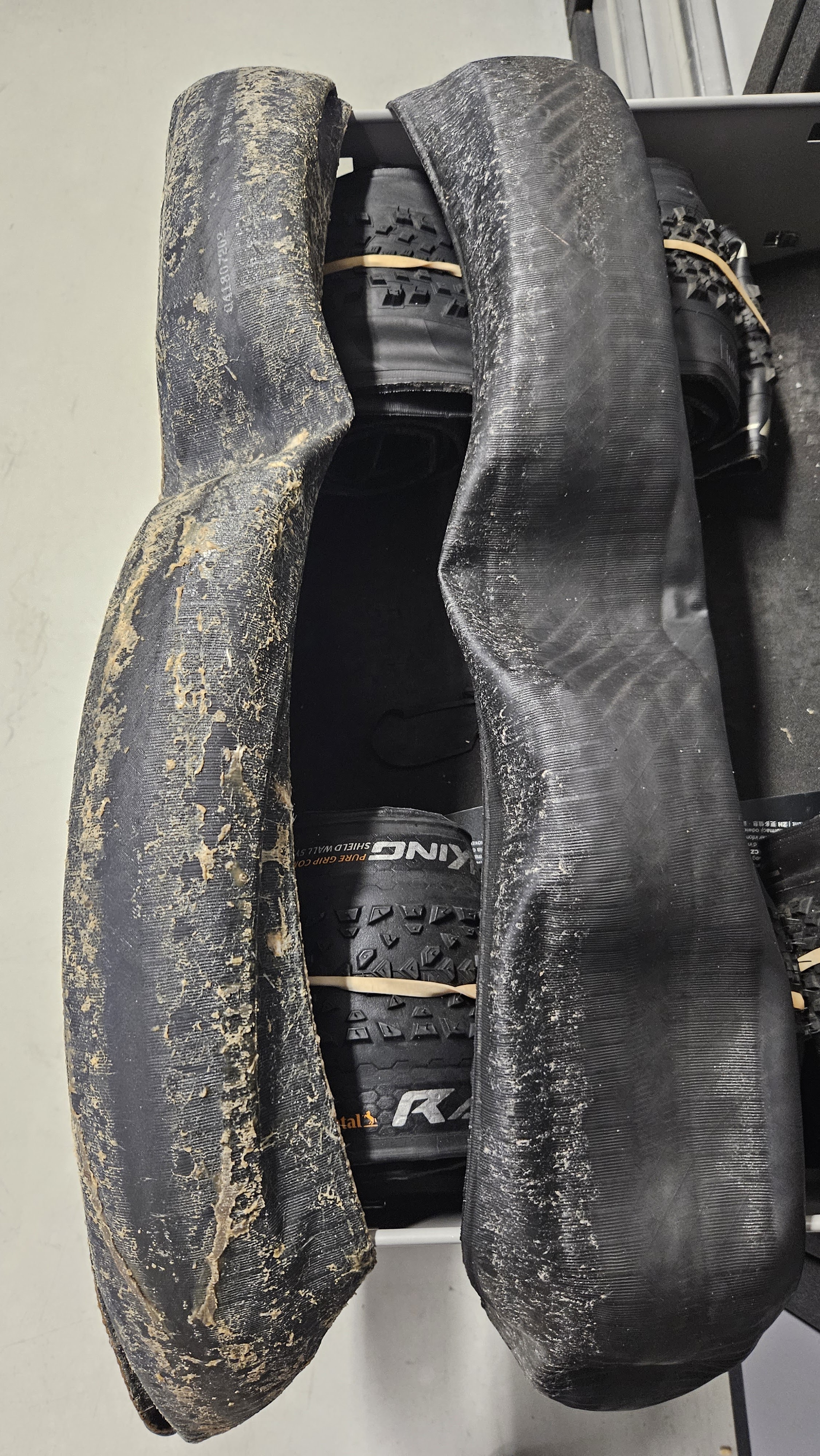

Twee banden gevonden een met notubes en een met muc off, beide achteraf afgespoten met de tuinslang.
