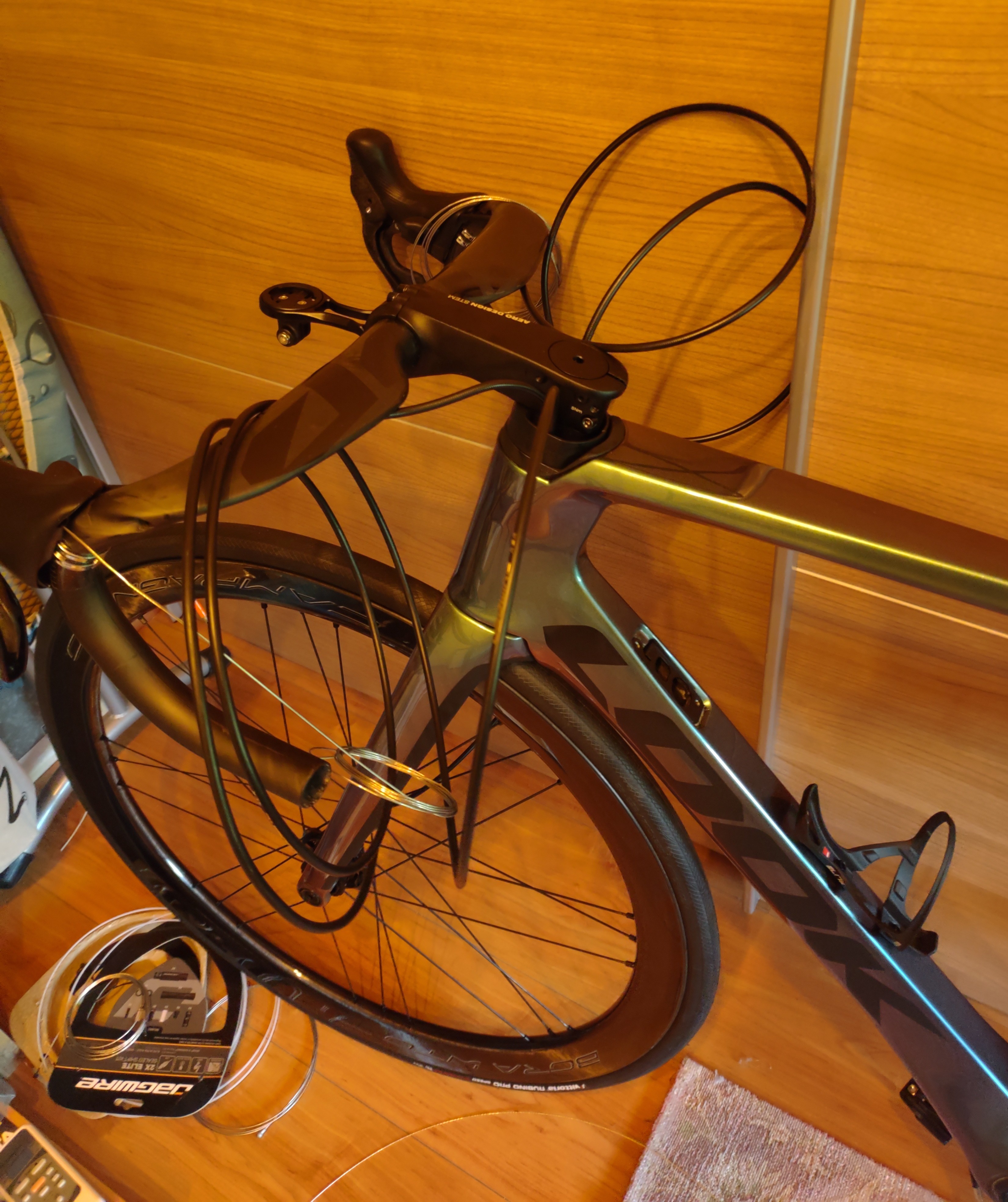

Ik heb een nieuwe hobby. Vissen naar kabels :roll: Maar zo ver lukt het eigenlijk wel goed. Enige wat niet lekker ging was het foam om de remleiding achter te doen. De wrijving was op een gegeven moment te hoog om deze er simpelweg op te schuiven. Toen het foam in stukken getrokken bij het verwijderen. Een beetje bevochtigen was het antwoord. Nu zit het zoals het moet! Nu alleen nog de kabel voor de achterderailleur trekken.

Ik begin langzaamaan zelf ook ongeduldig te worden ;) Met dit mooie weer wil ik nu ook wel gaan rijden. Grootste klus is gewoon de kabels en leidingen goed trekken. Als dat eenmaal klaar is, is het monteren van derailleurs, crank etc. zo gepiept. Ja, vullen en ontluchten van de remmen is nog even een secuur klusje.

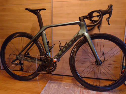

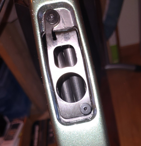

Eindelijk zitten de kabels. Wat een gepiel zeg. Maar het ziet er goed uit, al zeg ik het zelf. Op zich vind ik de route nu mooier dan met het stuur van Look zelf. Daar komen de kabels en leidingen nl. aan de voorkant uit het stuur.

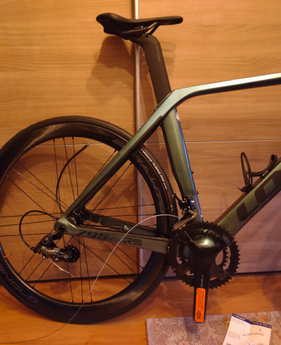

Nu de derailleurs monteren en afstellen. Als die goed werken dan ga ik pas de remleidingen inkorten en de remklauwen monteren. De achterderailleur zit en werkt. Nu de voorkant nog. Tool van Campa om de derailleur voor af te stellen is ideaal!

Dank! Nog 1 teaser en dan wordt het buiten mooie foto's maken. Het is nu eindelijk een fiets! Wat moet er nog gebeuren? Remklauw voor monteren, remmen ontluchten, schijven monteren, remmen afstellen, schakelkabels inkorten, alle bouten nog een keer op draaimoment controleren en een mooi stuurlint wikkelen.
Het leek er even op dat de kabel van de voorderailleur in de knel zou komen met de voorderailleur. Maar nu deze is gemonteerd loopt alles vrij gelukkig. Deze voorderailleur doet het tenminste zoals het hoort, met een trimfunctie op het grote blad. Bij mijn CAAD met dezelfde voorderailleur is de afstelling al twee jaar mis...want geen trimfunctie. Maar goed, dat is een ander verhaal dat ik ga oplossen als de Look zometeen klaar is. Dan gaat de CAAD nl. uit elkaar voor onderhoud en dan kan ik daar ook de afstellingen eens onder handen nemen.
