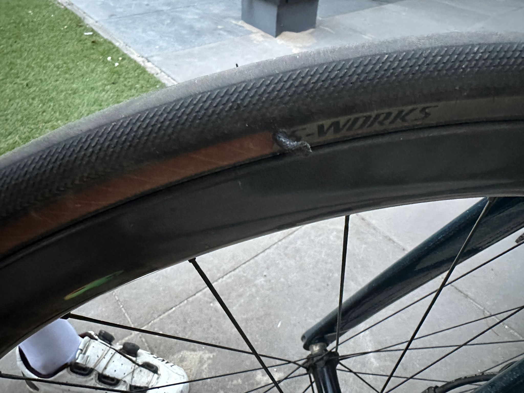

Overigens gisteren mijn S-Works bandje naar de kloten gereden. We reden met 35 km/uur over een gravelstrookje en ik raakte vol een steen. Eerst geprobeerd op te pompen met CO2, maar moest 'm uiteindelijk pluggen. Netjes mee thuisgekomen. Vandaag even kijken of ik 'm nog kan repareren vanaf de binnenkant.

Oei, dat is een rotplek om te repareren.
Wel super dat dat pluggen zo goed werkt ivp hele binnenband erin te moeten doen.

Vervelende plek voor een gaatje..... Andere kant als de plug hem goed dicht moet het met een plakker ook wel lukken.

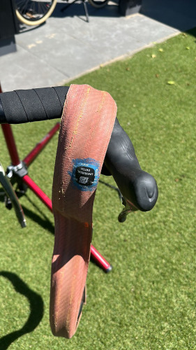

We gaan 't zien. Hij is in ieder geval goed dicht. Zit alweer op de fiets.

Afijn, net 45 gereden met die gerepareerde band. Ging perfect. Geen bobbel in de band. Luchtdicht.
